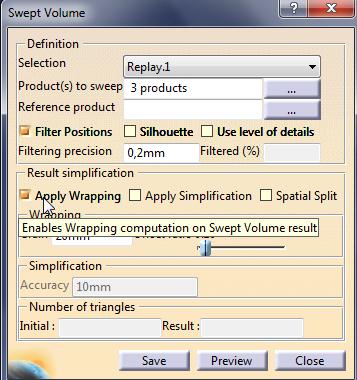

Guten Tag Zusammen,
ich habe folgendes Problem und zwar will ich ein Sweptvolume erzeugen, dies funktioniert auch super. Nun hätte ich aber gerne nur die maximale Kontur von dem Sweptvolume.
Denn zur Zeit habe ich die Flächen von jedem einzelnen "Bewegungsschritt" im Sweptvolume.
Ich hoffe mein Problem ist verständlich und jemand kann mir dabei helfen.
Danke schonmal im Vorraus =)

Sollte nicht das Sweptvolume schon die maximal Kontur sein? (ggf mal ein Bild dazu posten)

hi tunki.
Falls Du die Option zur Verfügung haben solltest, probiere mal diese:
gruß, Tom

Hi Bernd,
anbei das Bild, so sieht bei mir jedes Sweptvolume aus... Ist natürlich jetzt nur ein Ausschnitt =)
Hi Tom,
ich hätte die Funktion gerne ausprobiert, allerdings habe ich diese nicht. Ist das eine Zusatzlizenz oder eine höhere Version?
