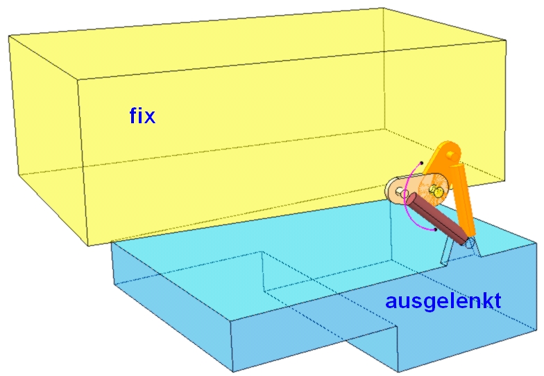

Hallo Leute,
in einem Simulationsmodell habe ich ein fixes und ein ausgelenktes Teil, welche durch ein Hebelsystem entsprechend der beigefügten Abbildung verbunden sind.
Die Teile wurden im Assembly Design durch Constraints miteinander verbunden.
Lenke ich das blaue Teil aus, schwenkt das Hebelsystem teilweise in die falsche Richtung aus (orange markiert).
Welche Möglichkeiten gibt es, um das zu verhindern?
Ich habe schon probiert, den ockerfarbenen Hebel durch ein Kreissegment (magenta) zu ersetzen.
Leider läßt CATIA nicht zu, Constraints zu dieser Kurve zu vergeben, obwohl das laut CATIA-Hilfe theoretisch möglich sein müßte.

Hallo Jürgen,
würde dann eine Punkt-Kurvenverbindung nicht die bessere Lösung sein?
Hierfür das Kreissegment nutzen.
Gruß Uwe

Hi Jürgen.
Nun weiss ich nicht, WAS du antreibst.
Aber grundsätzlich kannst du für die Commands ja Begrenzungen angeben. Diese fungieren dann als virtueller "Anschlag"
In den Joints kannst du auch Limits angeben, innerhalb derer sich dann die Kinematik abspielt. Ohne nun die komplette Kinematik zu sehen ist das schwierig genau zu antworten.

Hallo Tom,
da ich mit dem Kinematik-Modul keine Erfahrungen habe und die Bewegung des blauen Teils ziemlich komplex ist, hatte ich eigentlich gehofft, das Problem im Assembly-Design lösen zu können.
Hallo Uwe,
ist die vorgeschlagene Punkt-Kurven-Verbindung im Assembly-Design möglich?
Bei mir sprechen die verfügbaren Constraints, wie Coincidence oder Offset nicht auf Kurven an.
Jürgen

Versuch es mal mit ein Coincidence zwischen dem Punkt und der Kurve (diese im Baum selektieren)

Hallo Bernd,
mit dem Coincidence-Constraint kann ich zwar den Punkt, aber nicht die Kurve anwählen.
Testweise habe ich die als Sketch generierte Kurve mit "Paste Special as Result" in eine "dumme" Kurve umgewandelt.- Auch diese Kurve kann ich weder im Baum noch direkt auswählen.
