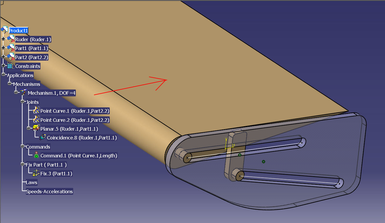

zurzeit beschäftige ich mich mit den Grundlagen der Kinematik in Catia.
Ich wollte hier versuchen eine Klappe nach hinten und unten auszufahren. Dabei müssen beide Zapfen sowohl rollen als auch rutschen, wenn ich das richtig sehe.
Die graue Führungsplatte ist mit dem Anker fixiert. Mit den Joints Slide Curve und Roll Curve komme ich allerdings nicht weiter. Einen Surface/Surface Joint gibts ja nich direkt oder? Ich habs auch versucht mit Point on Curve wie im Bild zusehen, allerdings erfolglos.
Deshalb wollte ich euch fragen ob ihr eine Lösung zu dem Problem findet.
Vielen Dank.
Martin

Was ist bei dir Part2? Sind dort nur die Kurven enthalten?
Wenn ja, sollte eine fixe Verbindung zwischen Part1 und Part2 reichen, damit der Mechanismus simulierbar wird.

Hallo Martin
Ungetestet:
Wenn ich Deinen Baum richtig deute, hast Du die Teile "Ruder1" und "Part2" per kinematik verbunden.
Das Fixteil ist aber "Part1"
Ich denke, es fehlt lediglich eine starre Kopplung zwischen "Part1" und "Part2"
HTH, Nina

In Part 2 befinden sich nur die 2 weissen Linien die zum testen von Point Curve Joint waren.

Auf dem Bild sieht man jetzt den aktuellen Stand vom letzten Versuch, ich habe schon alle möglichen Kombinationen durchprobiert, d.h. auch ohne Part2 mit den Kurven.
es war schonmal simulierbar. Da hatte ich allerdings nur einen Roll Curve Joint vom vorderen Zapfen mit der oberen Schiene was leider nicht sehr nützlich war

wie schon gesagt: Erstelle eine starre Verbindung zwischen Part1 und 2!

Ihr seid super!
Jetzt funktionierts, vielen Dank!
