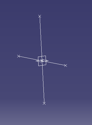

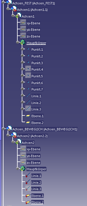

Hallo an alle!
Ich habe ein Problem. Ich möchte Rotation einer Kugel um zwei Achsen (vertikale und horizontale) simulieren. Dafür habe ich die Achsen und Ebenen in zwei Unterprodukten erstellt. Und wollte die Kugel einfach dem beweglichen Achsenprodukt anhängen. Bei der Erstellung der ersten Rotation gibt es keine Probleme, aber sobald ich die zweite erstelle, kommt eine Fehlermeldung, dass der Mechanismus zu viele Befehle aufweißt. Verstehe nicht was ich falsch mache! Hat von Euch jemand vielleicht eine Idee? Verzweifle hier lagsam.
Vielen Dank schon mal im Voraus

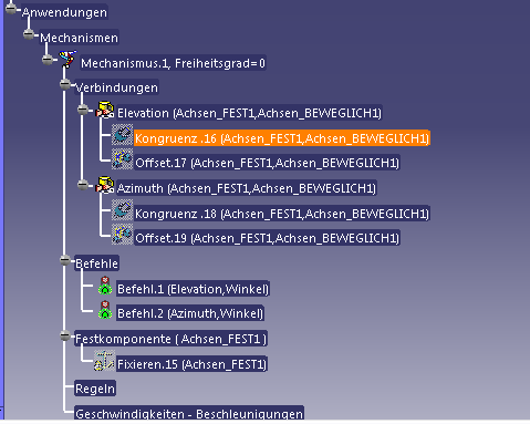

erstellt am: 04. Feb. 2012 12:59    Editieren oder löschen Sie diesen Beitrag!  <-- editieren / zitieren -->   Antwort mit Zitat in Fett Antwort mit kursivem Zitat    Unities abgeben: 1 Unity (wenig hilfreich, aber dennoch)2 Unities3 Unities4 Unities5 Unities6 Unities7 Unities8 Unities9 Unities10 Unities
und so sieht der Mechanicmus aus, der nicht simuliert werden kann

Wenn du eine Kugel mit zwei Nägel an einer Zimmerecke (ein Nagel pro Wand) festmachst, kannst du die Kugel nicht mehr drehen (Einschränkung aller Freiheitsgrade)
Mögliche Lösung:
- ein Gestell fixieren
- Drehverbindung zwischen Gestell und Skelettteil (zB Elevation) erzeugen
- Drehverbindung zwischen Skelettteil und Kugel (zB Azimut) erzeugen

Ja, vielen Dank! Klappt wunderbar, wenn man die Freiheitsgrade beachtet
