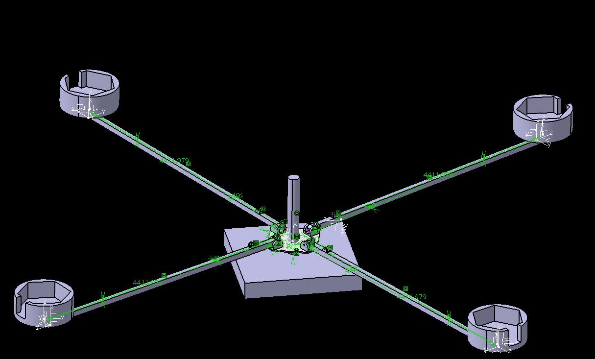

Guten Morgen allerseits,
ich habe ein Karrusell konstruiert und möchte nun eine Bewegungssimulation machen. Das Karrusell hat vier bewegliche Arme, die sich hoch und runter bewegen sollen. Am Ende von jedem Arm ist eine Gondel angebracht, die sich noch einmal um die eigene Achse dreht. Natürlich dreht sich das Karussell in sich noch um die eigene Achse. Ich habe alle Bewegungen auch hinbekommen und anschließend über DMU Fitting zu einer Sequenz zusammengefasst. Mein Problem ist jedoch, das ich nicht weiß, wie ich die Auf- und Abwärtsbewegung der Arme darstellen soll. Im Moment hab ich dies über KinTime gemacht, aber der Arm fährt nur einmal nach oben und dann ist fertig. Ich möchte es jedoch so darstellen, das jeder Arm sich pro Umdrehung einmal hoch- und runterbewegt. Könnt ihr mir bei dem Problem helfen?
Gruß und schonmal vielen Dank
Max

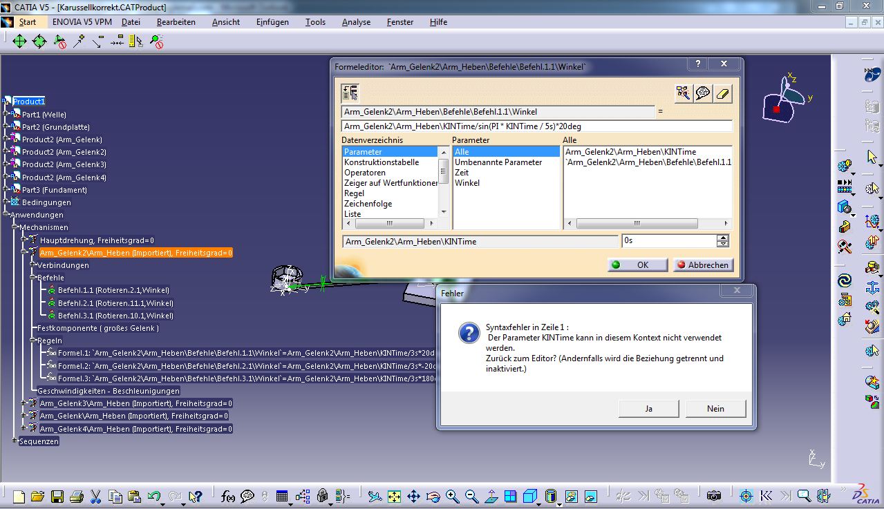

erstellt am: 29. Nov. 2011 11:35    Editieren oder löschen Sie diesen Beitrag!  <-- editieren / zitieren -->   Antwort mit Zitat in Fett Antwort mit kursivem Zitat    Unities abgeben: 1 Unity (wenig hilfreich, aber dennoch)2 Unities3 Unities4 Unities5 Unities6 Unities7 Unities8 Unities9 Unities10 Unities
Nun bekomme ich solche Fehlermeldung. Hab ich noch einen Denkfehler drinnen?
bgrittmann
Beiträge: 12206
CATIA V5R19
erstellt am: 29. Nov. 2011 18:52    Editieren oder löschen Sie diesen Beitrag!  <-- editieren / zitieren -->   Antwort mit Zitat in Fett Antwort mit kursivem Zitat    Unities abgeben: 1 Unity (wenig hilfreich, aber dennoch)2 Unities3 Unities4 Unities5 Unities6 Unities7 Unities8 Unities9 Unities10 Unities Nur für Offroadbiker 10 Unities + Antwort hilfreich
Als Amplitude (also vor den Sinus) musst du ein Winkel angeben, für die Frequenz/Periode muss du die Zeitvariabel (in deinem Fall Arm_Gelenk2\....\KINTime) angeben.
EDIT: Warm dividierst du durch den Sinus??
