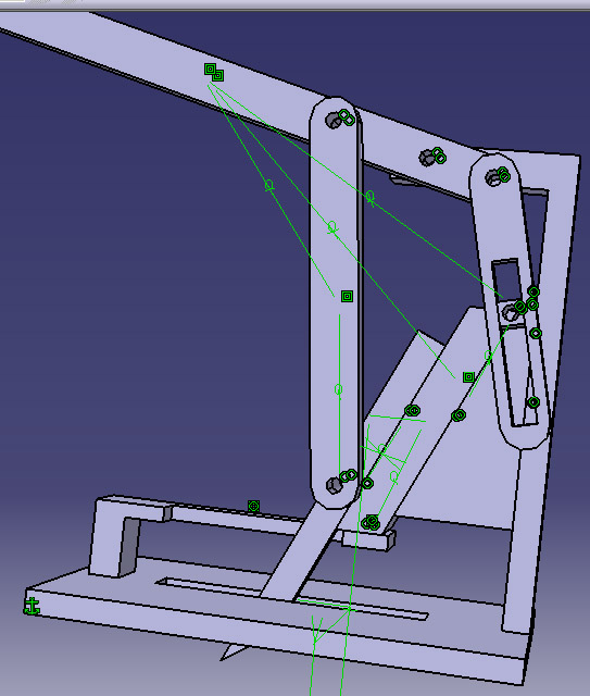

In dem Bild anbei ist ein Mechanismus, den ich erstellt habe um eine "Nadel" zuerst schräg nach unten und dann als ganzes waagrecht zu bewegen und zwar indem der Hebel nach unten bewegt wird.
Da sich die Nadel aber zuerst nur nach unten bewegen soll habe ich ein Langloch bzw. Tasche in den kürzeren Verbinder eingebaut, sodass dieser erst nach einem bestimmten Weg den Winkel nach oben zieht und so die Nadel waagrecht bewegt.
Die Simulation funktioniert zwar aber nur mit zwei Befehlen, dh entweder Hebel rotieren und alles bewegen oder Winkel im Langloch hin- und herschieben und alles bewegen.
Ich hätte aber gerne, dass sich alles nur durch die Rotation des Hebels bewegt und dann der Winkel, beim Ende des Langloches mitgenommen wird.
Ich habe hier schon einiges von Dummy-Parts erstellen usw. gelesen, doch in diesem Fall finde ich keine Möglichkeit wie ich so einen Dummy-Part einbauen kann.
Kann mir hier vielleicht jemand helfen?
Vielen Dank!
Dieter
PS: Bin auch für Vorschläge über einen generell anderen Aufbau dieses Mechanismus (zuerst vertikale und dann horizontale Bewegung durch bewegen eines Hebels) dankbar!

Dass sich in einer Kinematik erst ein Glied mit mit bewegt, wenn ein Anschlag erreicht ist geht IMHOIn my humble oppinion (Meiner Meinung nach) nicht.
Entweder kannst du über (zeitliche) Regeln steuern welcher Antrieb wann läuft.
Oder du könntest die Nadel (über prismatische Verbindungen und Hilfspart) in X- und Y-Richtung steuern, und der erst der Kinematik bewegt sich dann mit (falls die Bewegung eindeutig ist)

Wäre es dann möglich eine (zeitliche) Regel so festzulegen, dass zuerst die Rotation des Winkels läuft und dabei der Winkel still steht (also durch "Inaktivieren" der Verbindung Winkel-Hebel) und dann, nach einer gewissen Rotation der Winkel miteinbezogen wird?
Also kurz gesagt Regeln so festzulegen, dass Teile "deaktiviert" sind?
(und wenn möglich dann ein Trace des gesamten Verfahrweges vorliegt?)

Den Ablauf könntest du mit einer Simulation erstellen. Dabei kannst du einzelne Schritt aufnehmen und durch die Einstellungen der Werte der verschiedenen Befehle deinen Ablauf steuern (siehe auch Doku). Weitere etwas komplexere Möglichkeiten sind dann Simulationen mit Regeln (über grafische Regeln oder Formeln, siehe auch Forensuche).
