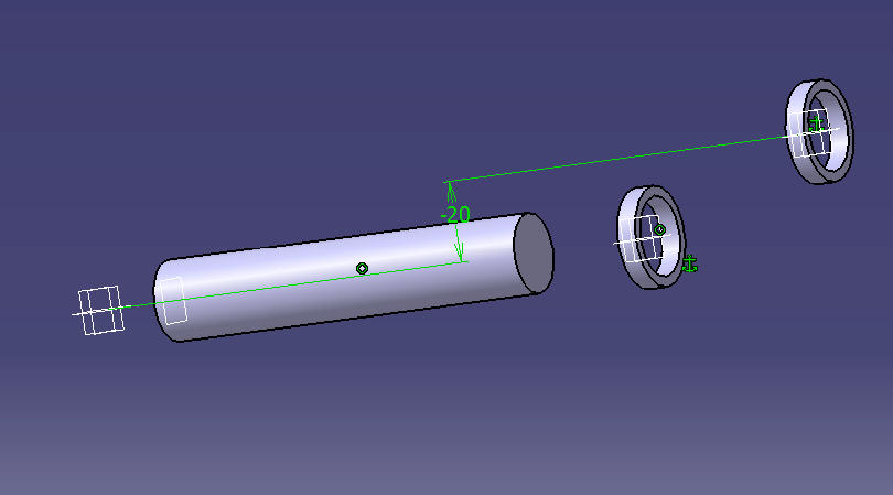

hallo,
ich habe ein Problem bei einer Bew. Simul.
und zwar möchte ich dass sich eine welle duch einen festveankerten Ring axial bewegt ( was ich auch hingekriegt habe und zwar duch eine zylindrische Verbindung), danach soll diese Welle sich duch einen anderen aber radial beweglichen Ring bewegen . dabei soll die Verformung der Welle zu sehen sein?
kann mich dabei jemand weiterhelfen?

kann es sein, dass du DMU Kinematics mit FEM verwechselst? Du kannst hier Kollisionsanalysen machen, aber Verformung wäre mir neu^^

hallo Stefan,
ich habe das nicht richtig ausgedruckt. andersgesagt wie soll die Welle duch die beiden Ringe sich bewegen wenn die Welle keine Achsenkongruenz mit dem zweiten Ring hat?

um auf deine frage zu antworten: garnicht!
Du müßtest die welle hineinkonstruieren. Catia simuliert das nicht! Deformationen sind bis auf kleine Ausnahmen ein schwarzes Tuch für catia.
WAS genau möchtest du erreichen/darstellen?
