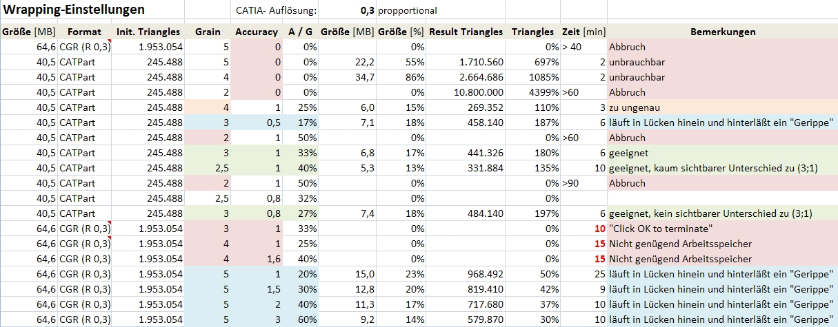

Die ersten Versuche mit den großen CGRs (fast 2 Mio. Triangles) mußte ich nach einer Stunde ergebnislos abbrechen (Grain = 3, ohne Vereinfachung).
Um den Wert für die Körnung zu optimieren, habe ich erstmal eine kleine Baugruppe aus 3 CATParts (zusammen ca. 40MB) und Grainwerten von 5 und 4mm getestet.

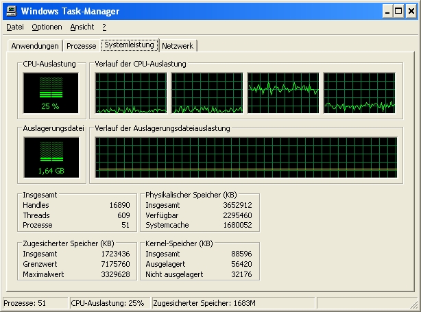

Falls das wichtig ist, habe ich noch einen sceenshot des Taskmanagers hochgeladen.

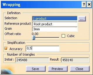

Beim Herumexperimentieren mit den Einstellungen fiel mir auf, daß der Wrapper funktioniert, wenn man die Vereinfachung aktiviert.
Scheinbar spinnt CATIA nur, wenn man "Simplification" nicht wählt.
Selbst ein Accuracy-Wert von 0,5 geht in Ordnung.

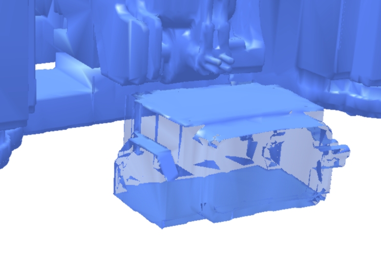

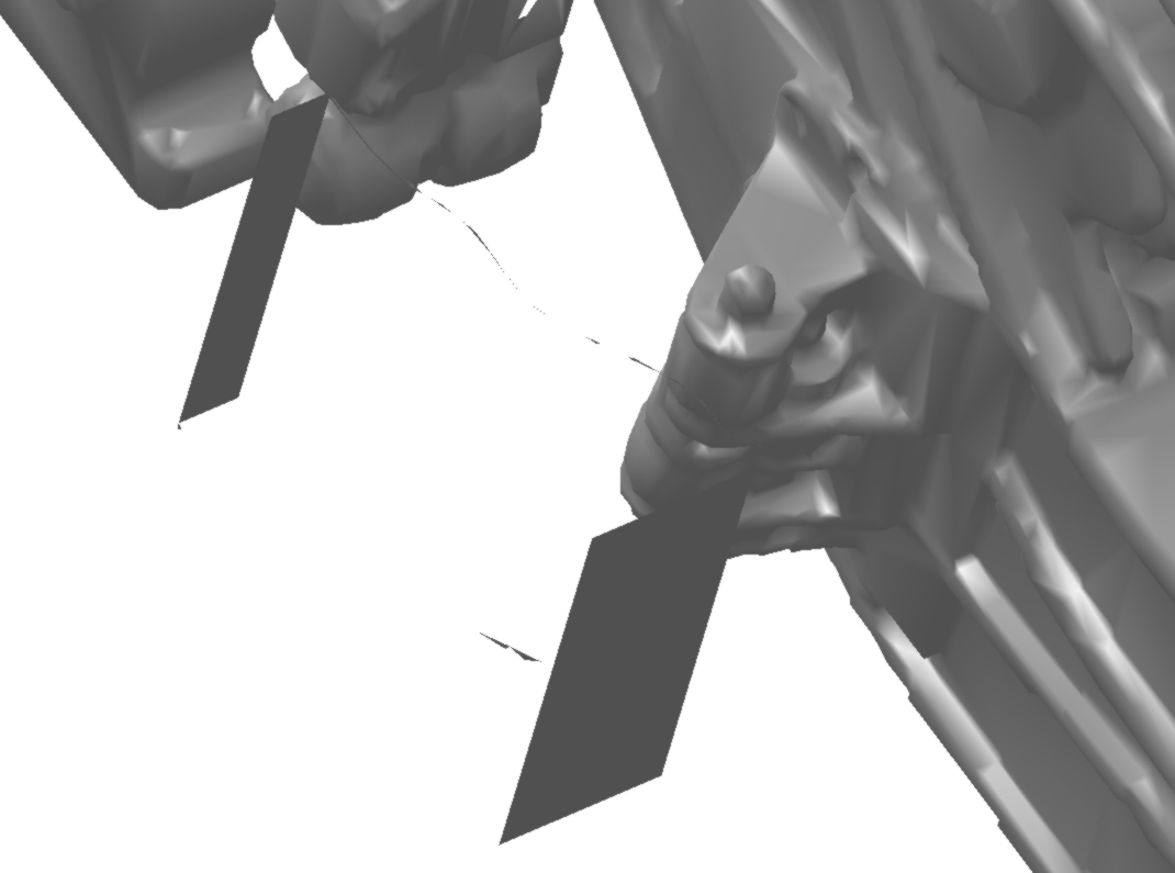

Nachdem ich Parameter-Kombinationen für Grain und Accuracy an einfacheren Parts ausprobiert hatte, habe ich mich an komplexere Geometrien gewagt.
Dabei kommt es öfter vor, daß der Wrapper in einigen Bereichen die Oberfläche verschluckt und nur so eine Art Gerippe übrig läßt (Siehe Bild 1).
Färt man mit der Maus über solche Löcher, kann man erkennen, daß dort auch Triangel vorhanden sind (Bild 2).

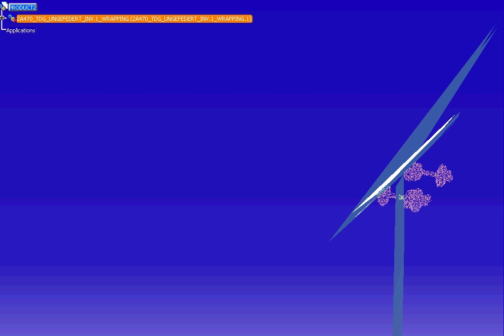

Ein solches Phänomen hatte ich auch bei weniger komplexen Teilen. Dort konnte ich es aber durch Ändern des Accuracy-Wertes beeinflussen (siehe Bild 3).
Handelt es sich dabei um verdrehte Flächen? Wenn ja, wie kann man das vermeiden?

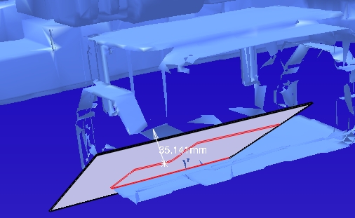

erstellt am: 16. Sep. 2011 17:26    Editieren oder löschen Sie diesen Beitrag!  <-- editieren / zitieren -->   Antwort mit Zitat in Fett Antwort mit kursivem Zitat    Unities abgeben: 1 Unity (wenig hilfreich, aber dennoch)2 Unities3 Unities4 Unities5 Unities6 Unities7 Unities8 Unities9 Unities10 Unities
Da sich scheinbar niemand mit diesen Problemen auskennt, hier noch ein Tip von meiner Seite:
Lassen sich zerfressene Bereiche nicht durch Änderung der Wrapping-Parameter beseitigen, kann man diese Fehlstellen durch Umschalten der grafischen Eigenschaften auf "Transparenz" sichtbar machen.
Ich habe dazu die fehlerhafte Komponente zweimal in ein Product geladen, eine davon auf transparent eingestellt und alles nochmal als ein CGR gespeichert.
Das sieht zwar nicht schön aus, verhindert aber, daß man die beim Wrappen entstandenen Lücken bei der optischen Freiraumuntersuchung übersieht.

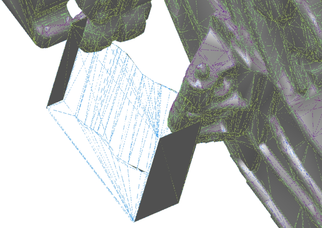

Obwohl von einigen Flächen teilweise nur Gerippe zu sehen sind, erkennt CATIA bei der Clash-Detection diese unsichtbaren Oberflächen, was man auf den angehängten Bildern erkennen kann.
Dort hatte ich probehalber eine Platte in einer solche Problemzone positioniert.
