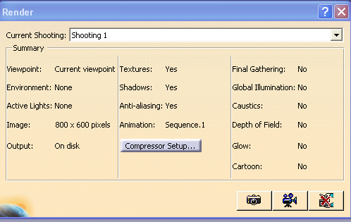

Hallo Zusammen,
ist wieder Probleme:
wie kann man mit "Photo Studio" Module eine gerenderte Videoclip von eine Sequences am besten erstellen?
Ich kann momentan nur .avi generieren. Es dauert leider seeeeehr viel Zeit, und die sind seeeeehr groß. Am Ende kann ich natürlich konvertieren, aber.....
Kennt Ihr eine bessere Lösung?
Vielen Dank im Voraus

Je nach dem was du eingestellt hast (Einstellung für das Rendern ggf mal ein Blick in die Doku werfen) dauert sehr lange (jeder Bild ggf mehrere Minuten). Die Größe solltest du durch ändern der Kompressionseinstellungen reduzieren können.
Welche Einstellungen (CODEC, Kompressionsrate ,...) verwendest du?

Hallo Bernd,
ich habe gerade K-Lite Codec Pack installiert. Die "Render Shooting/Compressor Setup..." ist jetzt aktiv. Wenn ich diese Taste drücken will, kommt keine Fenster hoch  ??? Deswegen kann ich CODEC, Rate, .... nicht einstellen.

Ich kann dir leider nicht weiterhelfen, im Photo Studio ist es leider anders als in den DMU-Modulen ein Video zu erstellen (hatte es leider verwechselt)

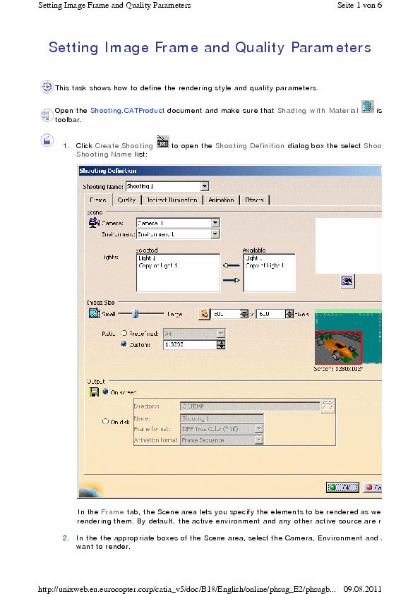

rendering.pdf
schau mal die Anleitung anbei.
