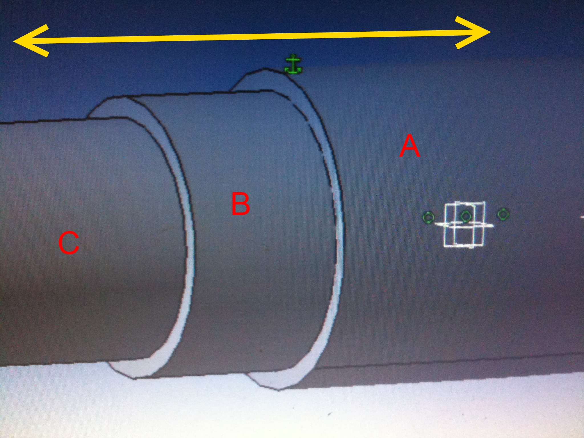

ich möchte die beiden Schraubverbindungen gleichzeitig und von einander abhängig ablaufen lassen.
Teil A ist feststehend
Teil B soll sich in A drehen und dabei - ja nach Drehrichtung in Teil A raus-oder reindrehen
Teil C verhält sich wie B zu A.
Nur möchte ich das B und C zusammen aus und einfahren.
Kann mir da jemand weiterhelfen.

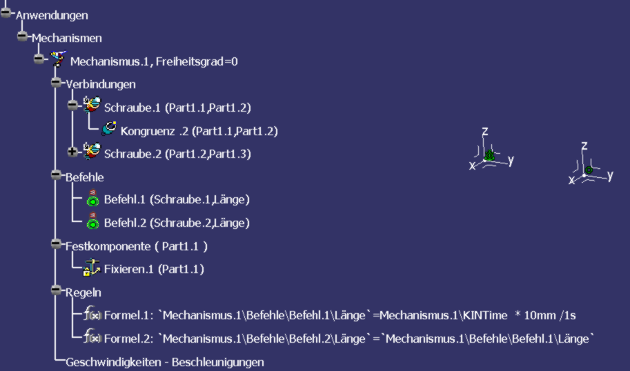

bgrittmann
Beiträge: 12206
CATIA V5R19
erstellt am: 18. Jul. 2011 19:29    Editieren oder löschen Sie diesen Beitrag!  <-- editieren / zitieren -->   Antwort mit Zitat in Fett Antwort mit kursivem Zitat    Unities abgeben: 1 Unity (wenig hilfreich, aber dennoch)2 Unities3 Unities4 Unities5 Unities6 Unities7 Unities8 Unities9 Unities10 Unities Nur für Striezl 10 Unities + Antwort hilfreich
- beide Schraubenverbindungen mit "Abhängiger Länge" erstellen (mit gleicher Steigung?)
- Formeleditor (F(x) starten
- 1. Befehl im Baum (der 1. Schraubverbindung anklicken
            - Formel durch anklicken der Parameter im Baum/Parameterfenster zusammenstellen (die Zeit mal eine von dir definierte Geschwindigkeit (mit Einheiten)
- 2. Befehl im Baum (der 2. Schraubverbindung anklicken)
            - Formel durch anklicken des ersten Befehls erstellen (somit sind die Wege/Hübe beider Schraubverbindungen gleich)
-Simulation mit "Simulation mir Regeln" ausführen
EDIT: Bild hinzugefügt
[Diese Nachricht wurde von bgrittmann am 18. Jul. 2011 editiert.]

erstellt am: 18. Jul. 2011 20:07    Editieren oder löschen Sie diesen Beitrag!  <-- editieren / zitieren -->   Antwort mit Zitat in Fett Antwort mit kursivem Zitat    Unities abgeben: 1 Unity (wenig hilfreich, aber dennoch)2 Unities3 Unities4 Unities5 Unities6 Unities7 Unities8 Unities9 Unities10 Unities
Ihr seid spitze
Danke euch es funktioniert.
Nur kann ich den "Verfahrweg" nicht begrenzen - z.B das Rohr ist 100 lang, dann sollte der innere Zylinder nur soweit ausfahren, dass 10mm im äußeren drin bleiben.
