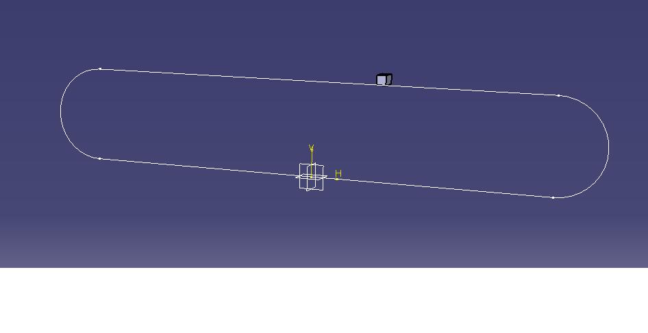

Vielen Dank für die schnelle Rückmeldung. Ich habe mal ein Bild in den Anhang gepackt, wo der Würfel und die Kurvenbahn zu sehen ist.

Hallo Timo,
Du hast also den Würfel im Assembly an die Kurvenbahn gehängt.
Hast Du auch schon einen Mechanismus in DMU_Kinematics begonnen?
In dem Mechanismus hängst Du den Würfel z.B. per "Punktkurve" erneut an die Kurvenbahn.
Also je ein Punkt des Würfels an die Leitkurve.
Achte darauf, dass der Schalter "Abhängige Länge" aktiv ist.
Um den Würfel gegen "verdrehen" zu sichern, schickst Du noch eine "Ebene Verbundung" hinterher.
(z.B. seitliche Würfelfläche zu Basisebene)
Der Mechanismus sollte sich dann wieder simulieren lassen. (Freiheitsgrad=0)

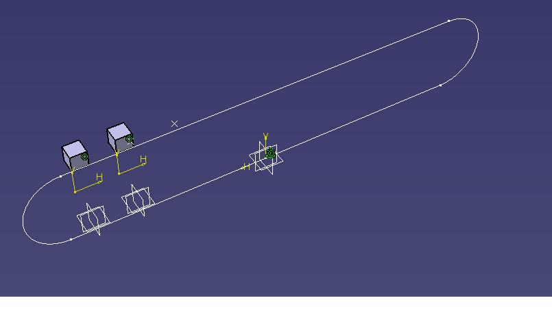

Es hat sich in der Zwischenzeit ein weiteres Problem ergeben. Ich möchte mehrere Würfel auf der Kurvenbahn fahren lassen. Ich habe an den Würfel noch eine Punkt im Abstand von 50mm gezeichnet. Über eine Punktflächenverbindung habe ich dann beide Würfel verbunden. Leider fahren die Würfel nicht mehr die komplette Kurvenbahn ab. Ich komme irgendwie nicht mehr weiter. Vielleicht hat von euch noch jemand eine Idee.
