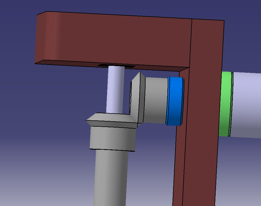

Hallo an alle!
Ich mochte die Rotation zweier Kegelräder simulieren. Ich habe für jedes Kegelrad eine Rotation erstellt. Leider lässt sich jetzt keine Verbindung zwischen den beiden Rotationen herstellen, da vermutlich die beiden um verschiedene Achsen rotieren. In dem Verbindungsbefehl Zahnrad lässt sich jeweils immer nur eine Rotation anwählen.
Ich bitte euch um eine Lösung meines Problems und bedanke mich schonmal im Vorraus.

Hallo LukeDuke77,
willkommen im Forum!
Ein Zahnrad lässt sich nur erstellen, wenn beide Rotationsgelenke ein gemeinsames Teil haben. (Beide Kegelräder in Deinem Fall zum Roten Teil)
Ansonsten könntest Du beiden Rotationen einen Befehl geben und mit zwei Formeln die Abhängigkeit der Drehwinkel bestimmen. Das ganze läßt sich dann mit "Simulation mit Regeln" simulieren.

Danke für die schnelle Antwort.
Muss ich dann eine Formel für den Befehl 1 hinzufügen und den winkel zu Befehl 2 setzen und umgekehrt?

Muss ich jeder Rotation jeweils einen Befehl geben?
