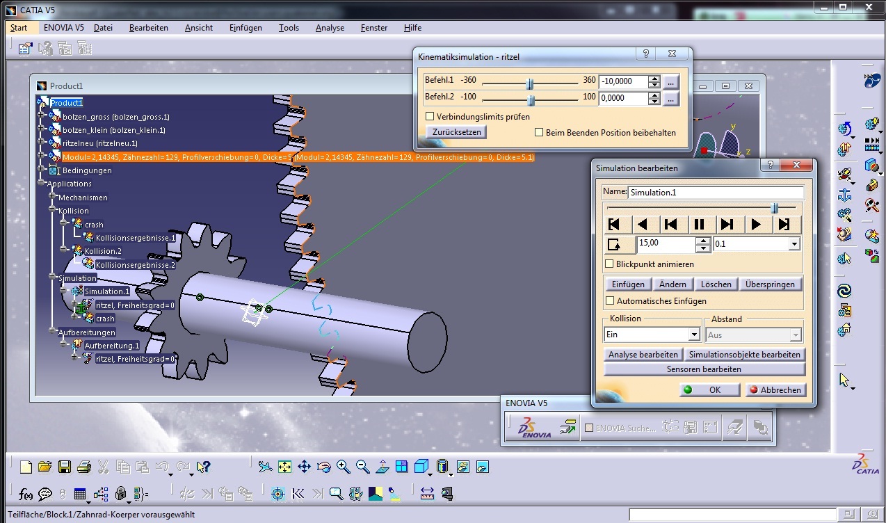

Nabend allerseits,
ich will eine Simulation auf Kollisionen überprüfen, sprich wie oft es zu einem Kontank/Überschneidung in der Simulation kommt.
Dabei bewegt sich ein Ritzel zylindrisch auf ein fixierten Zahnkranz zu. Vor jeder translatorischen
Bewegung rotiert das Ritzel um 1-2 Grad und fährt dann auf den Zahnkranz zu und wieder zurück und rotiert weiter und fährt wieder auf den Zahnkranz zu und zurück...
Ich will also prüfen wie oft es dabei zu einem Kontankt zwischen den Zähnen kommen kann, wenn das Ritzel insgesamt um 360 Grad rotiert..
Die Simulation hab ich schon erstellt nur das mit dem Kollisionsbericht will nicht so recht.
Wenn ich die Simulation oder Wiedergabe ablaufen lasse, werden auch Kollisionen angezeigt nur es werden keine aufgezeichnet.
Habe bei der Kollision Typ "Innerhalb einer Auswahl"  und Auswahl 1 "2 Produkte" - also das Ritzel und den Zahnkranz ausgewählt.
Kann mir einer sagen wo der Fehler liegt? Oder ob das so machbar ist?
Vielen Dank im voraus!!

erstellt am: 07. Mrz. 2011 21:59    Editieren oder löschen Sie diesen Beitrag!  <-- editieren / zitieren -->   Antwort mit Zitat in Fett Antwort mit kursivem Zitat    Unities abgeben: 1 Unity (wenig hilfreich, aber dennoch)2 Unities3 Unities4 Unities5 Unities6 Unities7 Unities8 Unities9 Unities10 Unities
Hab mal Screenshots gemacht, vllt kann mir einer damit helfen.
Screen 1 und 2 soll die translatorische Vor-und-Zurück bewegung verdeutlichen, und eine Kollision wurde ja erkannt.
Auf Bild 3 sind die ja die Kollisionsergebnisse, wo jedoch nur die "Kontaktkollision" zwischen Bolzen und Ritzel dargestellt wird die aber total uninteressant ist.
Ich brauch alle Kollisionen von Ritzel und Zahnkranz.
Bin über jede Hilfe dankbar!

Hallo Fiesoduck,
im Bild 3 ist kein Ergebnis zu sehen, da bisher nich keines berechnet wurde.
Nach dem selektieren der Zeile mit "nicht geprüft" (not sinspected) wird das Ergebnis berechnet und im Grafikfenster angezeigt.
Zur Berechnug gibt es in den Tools Optionen einige Einstellungen.
/Tools/Options/Digital mockup/DMU Space Analysis/DMU Clash gibt es die Einstellung Display in Result Box:
Hier kann ein- und ausgeschaltet werden, ob standardmäßig die erste Zeile selektiert wird. Nach dem selektieren wird dann auch das Ergebnis berechent.

damit die Kollision in der Simulation erkannt wird, muss dies aktiviert werden.
Folgender Ablauf ist dafür erforderlich:
- Simulation mit Edit Simulation aufrufen
- Im Feld „Interference“ die Option Stop einstellen
- Die Simulation mit „play forward“ starten, die simulation stoppt
  dann wenn der nächste Schritt eine Kollision hat.
- Edit Analysis aufrufen
- Kollisionsanalyse selektieren
- mit Browse das „Check Clash“ starten
- die gefundenen Kollision selektieren, dann wird diese auch
  berechnet und angezeigt.
- Check Clash schließen
- Edit Analysis in Simulation schließen
- Die Simulation mit „play forward“ weiterlaufen lassen, die
  Simulation stoppt bei der nächsten Kollision.
Die Anzahl der Kollisionen wird hierbei nicht automatisch gezählt,
hier muss die Anzahl der Kollisionen manuell ermittelt werden.
Es gibt noch die Möglichkeit mit „graphischen Regeln“ zu arbeiten. Dabei gibt es bei der Auswertung der Sensoren noch weitere Möglichkeiten. Eine Idee für einen Sensor wäre eine Abstandsmessung zwischen den beiden Zahnrädern. Diese Werte werden für jeden Schritt berechnet und aufgezeichnet. Somit kann am Ende der Bewegung, die Abstandsauswertung ausgewertet werden und die Anzahl der Kollisionen daraus ermittelt werden.
Reimund
