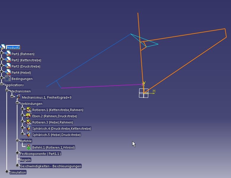

Ich möchte Drahtgeometrie (Skelett) simulieren, an die dann später die eigentlichen Parts eingehängt werden sollen. Der orangene Rahmen ist fest.
Das Problem ist das ich manuell keine Verbindungen definieren kann, weil ich entweder Achsen oder Ebenen die für eine Drehverbindung nötig sind, nicht auswählen kann. Wie werden also Verbindungen bei Drahtgeometrie erzeugt?
Die Verbindungen auf dem Bild habe ich durch Catia erzeugen lassen durch den Befehl "Umwandlung von Baugruppenbedingunen". Dann funktioniert die Simulation auch. Allerdings möchte ich die Verbindungen per Hand definieren, denn das ganze Produkt soll eigentlich assoziativ (Masterpart) aufgebaut sein und dann kann ich keine Constraints mehr vergeben, da ja dann die Positionen der Parts in der Baugruppe bestimmt sind.

Eigentlich sollte es gehen mit Drahtgeometrie Kinematiken aufzubauen.
Kannst du im Assembly Bedingungen mit Drahtgeometrien erstellen?
Ist der Cache-Modus aktiviert (und die Teile nicht im DesignMode)?
Ist ein Selektionsfilter definiert?

Bedingungen im Assembly sind kein Problem. Diese Variante funktioniert. Aber auch dann kann ich keine Verbindungen im DMU Modul erstellen, außer ich lasse die Verbindungen durch Catia automatisch erzeugen.
Weder Cache noch Selektionsfilter sind aktiv.
