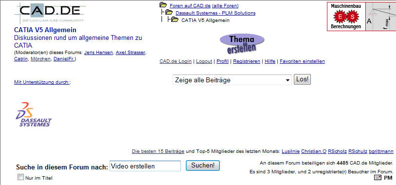

Hallo houdee,
willkommen im Forum. (Bitte füll deine Systeminfo am linken Rand aus, ist in den meisten Fällen zur Beantwortung sehr hilfreich)
Thema Video war hier schon häufig, hast du hier im Forum schon mal die Suchfunktion (siehe Bildchen) getestet? Oft bekommt man dort eine Antwort auf seine Frage.
