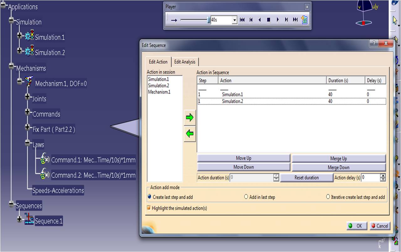

ich möchte 2 Simulation in einem Mechanism mit Sequence Editor laufen lassen.
"Simulation.1" starten -------> 5sec. danach soll die andere "Simulation.2" starten!
Mein Sequence Fenster siehe Anhang!
Vielen Dank im Voraus

AFAIR Die "Simulation.2" in der "Action Seqenz" markieren -> "Action Delay" auf 5s einstellen

Lieder funktionert es nicht so richtig.
Nach 5sec. springt der Simulation.1 zum Ende, dann fängt der Simulation.2 an.
Für beide "Command" habe ich die gleiche LAW (aus einem Sketch) benutzt.
Beim Simulation.1 habe ich Command.1 deaktiviert, beim Simulation.2 habe ich die Command.2 deaktiviert.
Kann es Problem sein?

Ach so, ich hab deine Frage nicht richtig gelesen.
Simulation.2 markieren mit "Merge up" mit der 1. Simulation zusammenfügen, und den Delay wieder auf 5s einstellen.
Ist es das was du suchst?

Noch nicht ganz richtig...
Simulation.1 und Simulation.2 habe schon zusammengefügt. (mit Merge Up) Siehe Bild.
Grundsätzlich möchte ich nur ein LAW für mehrere Part nutzen:
Simulation.1 starten ------> danach 5sec.
Simulation.2 starten ------> danach 5sec. (hier läuft schon beide zusammen (asynchron))
Simulation.3 starten ------> danach 5sec. (hier soll schon alle 3 Sim. laufen)
...usw.
(wie hier, die Müttern: http://www.youtube.com/watch?v=d_YIjUOrFU0)
