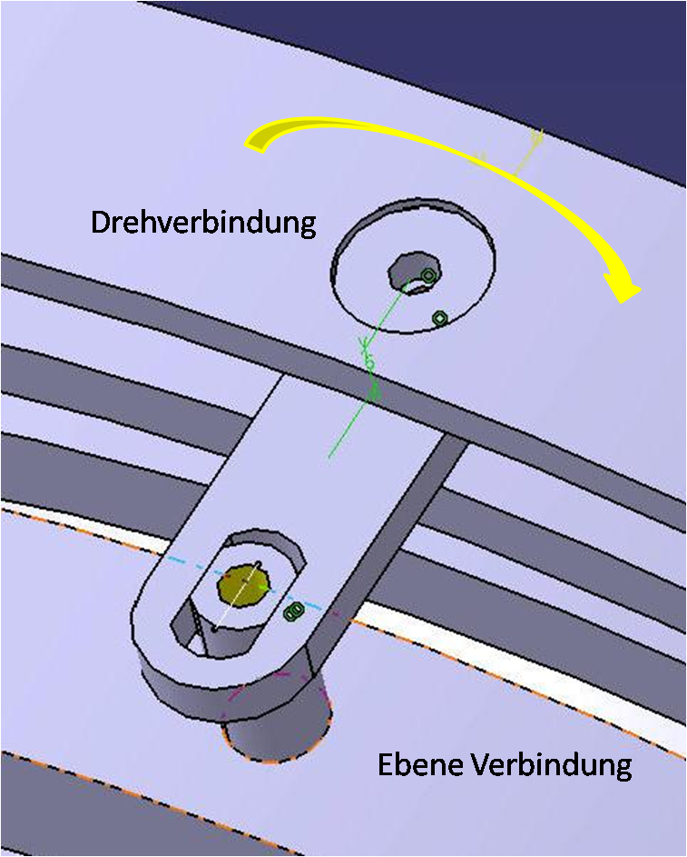

Hallo Mörchen,
Anker ist drinnen, ein Befehl auch, nur komme ich mit den Freiheisgraden nicht hin, mir bleibt nämlich einer übrig. Den Übeltäter vermute ich an meinem Verstellhebel (siehe Bild). Kann es sein, dass ich hier die Verbindungen nicht richtig gesetzt habe, bzw ist es mit diesen Verbinungsaten überhaupt möglich (ebene Verbindung der beiden Kontaktflächen Nut und Zapfen; Drehverbindung zwischen Hebel und Aussenring (U-Profil) der sich dreht)?

Hallo Christian,
mit sowenig Informationen über den gesamten Mechanismus ist das schwer zu beurteilen. Evtl. brauchst Du noch eine ebene Verbindung mit der oberen Zapfenfläche und der entsprechenden Fläche der Nut, wenn sich die vertikale Verschiebung nicht anderweitig im Mechanismus ergibt. Ansonsten brauchen wir mindestens ein Bild vom gesamten Mechanismus und eins vom aufgeklappten Mechanismus.

erstellt am: 30. Mai. 2010 23:06    Editieren oder löschen Sie diesen Beitrag!  <-- editieren / zitieren -->   Antwort mit Zitat in Fett Antwort mit kursivem Zitat    Unities abgeben: 1 Unity (wenig hilfreich, aber dennoch)2 Unities3 Unities4 Unities5 Unities6 Unities7 Unities8 Unities9 Unities10 Unities
Bingo Mörchen, genau das war es, was gefehlt hat! Bin begeistern und sage Danke!
Gruß Christian
