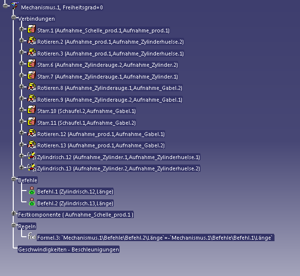

einen schönen guten tag.
ich habe es bereits gelesen, dass es geht jedoch noch nicht rausgefunden wie. und zwar habe ich die beiden hydraulikzylinder mit jeweils einem befehl versehen.
nun würde ich gern die beiden befehle verknüpfen, das ich bei der simulation nur einen regler verschieben muss.
bei verknüpfen im untermenü des befehls kann ich nur irgendwelche skizze auswählen, das  bringt mich auch nich weiter.
wenn jemand ne idee hat wie ich die beiden zylinder bzw die schaufelhälften anders abhängig mache, dass ich nur ein befehl brauch ist auch gut.
und schonmal 1000 dank im vorraus
mfg lechefe

Hallo leChefe,
Du kannst das mit zwei formeln lösen:
Befehl1 = kinTime/1sec*10mm (oder so ähnlich)
Befehl2 = Befehl1
Dann kannst Du mit Regel simulieren.

danke für die schnelle anwort.
aber in der dmu bin ich noch frischling.
befehl1 = befehl2 schreib ich doch einfach bei der def im untermenü des befehls rein!?
das funktioniert nämlich irgendwie nicht, wäre aber genau das was ich suche.
ich probiere inzwischen mal noch das mit der zeit.
und vielen dank nochmal

Hallo leChefe,
dafür brauchst Du den Formeleditor.
Den Formeleditor starten, auf den Befehl im Baum klicken, "Formel hinzufügen" klicken und in der Eingabezeile die Beziehung eingeben.

soweit so gut
formel ist drin, wenn ich aber simuliere bleibt die 2. schaufel wo sie ist, als würde sie die formel ignorieren

Hallo leChefe,
mach doch mal ein Foto von deiner Formel, um zu sehen was du dort eingetragen hast.
Und du musst die Simulation mit der Funktion "Simulation with law" starten.

so hier der befehl
was ich grade gesehen habe ich habe ja simulation mit befehlen und dann nochma simulation mit regeln.
meine formel steht ja unter regeln.
wenn ich aber auf simulation mit regeln gehe, soll ich noch nen befehl mit nem zeitparameter verknüpfen, was ich
aber eigentlich gar ni will/brauch/kann

du brauchst zwei Formeln, siehe meine erste Antwort!

sehr geil.
nu hab ich das ganze verstanden. und der wahnsinn: es funktioniert.
top forum, vorallem kompetente leute, nich wie mein prof.
sehr sehr cool und nochma vielen dank an dieser stelle.
