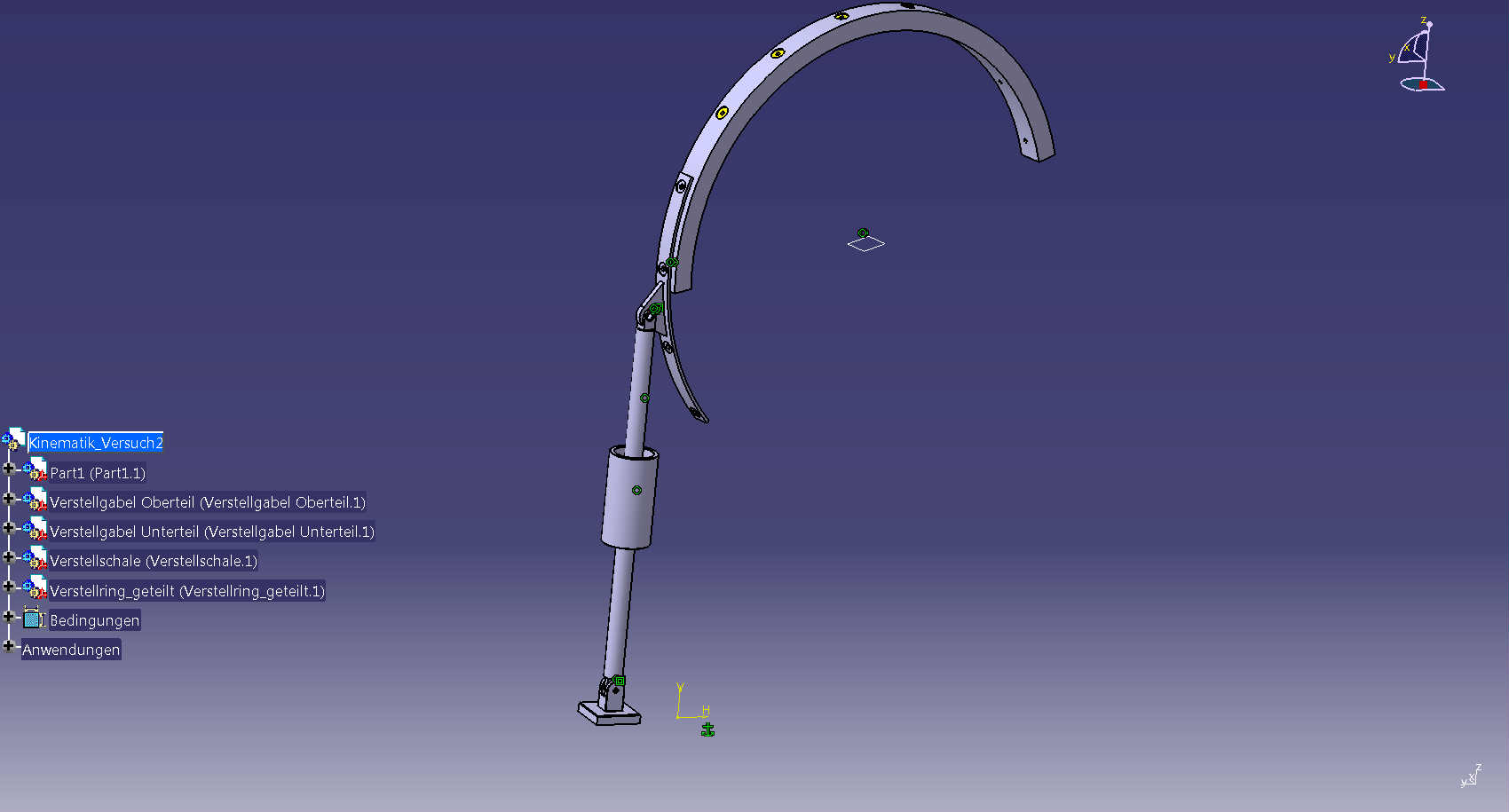

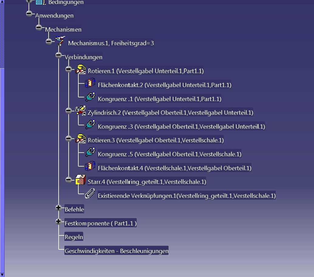

ich habe folgendes Problem: Wie auf den Fotos hoffentlich zu erkennen ist, möchte ich diesem Verstellmechanismus Leben einhauchen. Dabei dient meine Bodenplatte als festes Teil. "Verstellgabel Oberteil" stellt mein antreibendes Glied dar. "Verstellschale" und "Verstellring geteilt" sollen nun um ihre vertikale Achse drehen. Wie könnte ich es realisieren, das ich diesen zwei letzten Komponenten den Bezug zu ihrer Mittelachse als Drehachse gebe? Das System soll zum Schluss lediglich so aussehen, dass  "Verstellring" sowie "Verstellschale" eine rein rotatorische Bewegung ausführen.
Kann mir vielleicht jemand helfen?
Gruß Christian

dazu brauchst du eigentlich nur in dein festes Teil die Mittelachse als Hilfsgeometrie ein zu fügen und dann ein Revolute zwischen festes Teil und die bewegliche Teile setzen

Hmmm, ich bin mir jetzt nicht sicher ob wir beim festen Teil vom selben reden? Fixiert habe ich die Bodenplatte die bei mir damit als festes Teil definiert ist. Du meinst quasi in den Verstellring eine Mittelachse über Part-Design erstellen und dann das Drehgelenk hinzu fügen?
Muss auch dazu sagen, dass ich was die Kinematik an geht noch ein Anfänger bin. Also bitte etwas Nachsicht haben, wenn das hier noch sehr Leihenhaft rüber kommt.

nicht in dein Verstellring, sondern in dein festes Teil (der Bodenplatte) eine Achse (oder Linie) erzeugen auf der Mittelachse vom Verstellring (ohne Verknüpfung zum Verstellring). Anschließend ein Revolute definieren zwischen der Mittelachse vom Verstellring und der Achse (oder Linie) aus der Bodenplatte

Ganz großes Kino (.... zumindest für mich ^^). Ich danke dir vielmals Robert es hat geklappt! Bin begeistert!

Als Faustregel kannst Du Dir den Ausdruck "kinematische Kette" merken und zu Rate ziehen: jedes Teil hat in der Regel einen Partner von ndem er getrieben wird und einen anderen, den er antreibt. Bei dir war letzteres in Deinem Ring wohl nicht der Fall. Beispiel:
A --revolute--> B --cylindrical--> C --revolute--> D --prismatic--> A(!)
