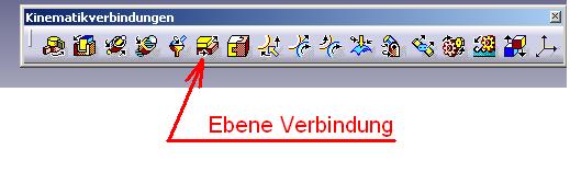

Erstelle einfach eine weitere Kinematikverbindung.
Beispielsweise eine "Ebene Verbindung" zwischen Backe (bzw. Druckscheibe) und Spindelnase. (Stirnfläche)
HTH, Nina
