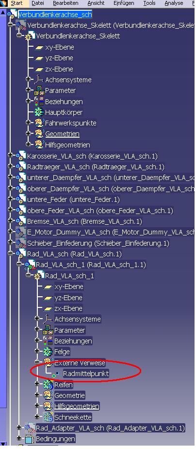

Hallo Leute!
Als Frisch-Mitglied hätte ich eine Frage an Euch (Kinematik-Spezialisten).
Catia V5 R16. Ich habe eine Baugruppe, Kinematiksimulation, kann simuliert werden, scheint alles in Ordnung zu sein. Sobald ich es aber bewege, wird ein bestimmter Bauteil rot und bleibt solange rot, bis ich ein Update im Assembly-Modus durchgeführt habe. Scheint so, als wäre nur eine Nullposition "erlaubt", bei allen anderen Positionen erscheint der Bauteil rot.
Ideen, Vorschläge, Abhilfen?
Vielen Dank!

Willkommen im Forum. Bitte Systeminfo ausfüllen.
Ich vermute, dass das entsprechende Bauteil mit Verknüpfungen im Baugruppenkontext konstruiert wurde. Falls zulässig, Part öffnen, Baum nach "verlinkten" (externe Verknüpfungen) durchsuchen und ggf isolieren.

Hallo Bernd!
Danke für die schnelle Antwort! Mein Part hat tatsächlich einen Context-Verknüpfungstyp nach aussen, den kann ich allerdings weder löschen, noch isolieren.
Andere Verknüpfungen (Verknüpfungstyp Import) lassen sich löschen/isolieren.
Wie kann nun ich eine Context-Verknüpfungsdtyp löschen/isolieren?

Nach ein paar Stunden Ringen mit Frau Catia habe ich die Erkenntnis, dass das Problem (Part scheint bei der Bewegungssimulation ROT auf) doch nicht mit den Context-Verknüpfungen zu tun hat, wie es wir vermutet haben.
Ich nehme weitere Ratschläge gerne entgegen.
Danke Euch!

Kannst du mal ein ScreenShot des Baumes des entsprechenden Teils posten?
Welche Verlinkungen sind unter: Anzeigen oder war es bearbeiten?) -> Verknüpfung aufgeführt?

Hallo Bernd!
Ich habe 4 Fahrwerksmodelle (4 Baugruppen), alle sind nach dem selben Prinzip aufgebaut.
Jedes Modell hat ein Skelett-Part, das nur Punkte, Linien und Ebenen enthält. Diese wetrden parametrisch gesteuert. Weiters bestehen die Modelle wieder aus Baugruppen. Die relevanten Punkte vom Skelett-Part kopiere ich in den jeweiligen Part, wo die benötigt werden.
Bei den anderen Modellen hat die Kinematik und alles Andere geklappt, nur bei einem Modell wird das Rad immer rot bei der Simulation. Struktur der Modelle und Strukturbaum siehe im Anhang.
Danke!
