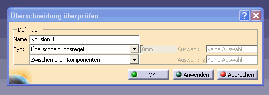

ich wollte fragen, ob jemand weiß, wie ich in DMU Fitting Überschneidungsregeln definiere + benutze. Ich sehe in dem entsprechendem Fenster keine entsprechende Auswahlmöglichkeit.

Wenn du auf "Anwenden" klickst wir die Kollision Prüfung gestartet. Im erscheinenden Fenster lassen sich dann zB Filter usw. setzen.
Was hast du vor? Das Verhalten bei einer Kollision bei einer Simulation lässt sich über "Scheidungserkennung" (zwei Icons unter/rechts von "Überschneidung") einstellen

Die Überschneidungsregel muss programmiert werden(Programmierung Visual Basic): bei Produkten mit vielen Einzelteilen kann so festgelegt werden, dass Komponenten verschiedene Sicherheitsbereiche einhalten müssen.
Wie das genau geht, kann ich Dir leider auch nicht sagen.
