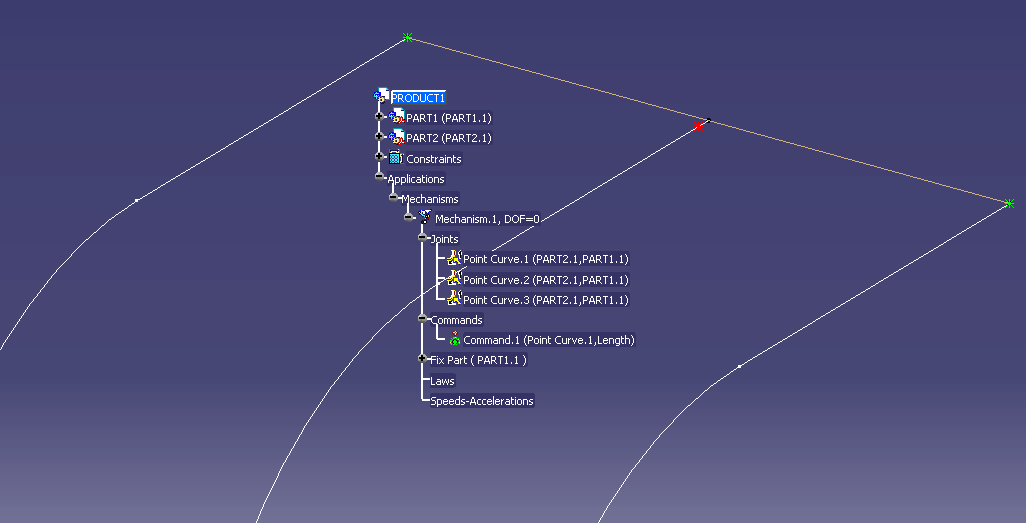

nachdem ich über die Suche leider keine Hilfe gefunden habe,
würde ich euch gerne hier um Hilfe bitten.
Es geht um eine "einfache" Kinematik. Zwei parallel angeordnete,
gebogene Rohre stellen Führungen dar. Jetzt soll ein "Schlitten"
bestehend aus zylinderförmigen Buchsen über die Führung gleiten.
Angenommen, es sind Kunststoffbuchsen, die sich der Krümmung anpassen
und nicht verkanten.
Als Anhang habe ich ein Bild der Situation angehängt.
Ich sitze jetzt schon einige Tage an dem Problem. Einziger Erfolg
war, als der Schlitten bis zum beginn der Krümmung gefahren ist,
aber nicht weiter.
Immer bleibt ein Freiheitsgrad übrig.
Bis jetzt habe ich noch kein ähnliches Problem gefunden. Diverse
Tutorials zu anderen Kinematischen Baugruppen habe ich schon
nachgebaut.
Vielleicht könnt ihr mir erklären, wie ich am besten vorgehen sollte
Tobias

Hallo Somthing,
1. Die Führungsrohre sind 1 Modell (Fix).
2. Der Schlitten ist ein Modell.
3. Bilde nicht nur 2 sondern 3 Führungskurven (quasi in der Mitte noch ein Führungsrohr, Du benötigst 3 parallele Führungskurven).
4. Der Schlitten benötigt auf jeder Führungskurve einen Punkt, ich denke 2 hast Du vielleicht schon. Der Punkt in der Mitte muss etwas versetzt sein, so dass alle 3 Punkte ein Dreieck bilden.
5. nun 3 Verbindungen Punkt auf Kurve, wobei du einer Verbindung einen Befehl verpasst.
(siehe Bild)

Vielen Dank für die sehr gute Beschreibung, Enrico
Das die Punkte ein Dreieck aufspannen müssen, wusste ich nicht.
Und das man 3 Kurven braucht auch nicht ...
Da wäre ich auch so schnell nicht drauf gekommen.
Danke auch Klaus-Heinz. Ich habe mein Modell ähnlich aufgebaut.
