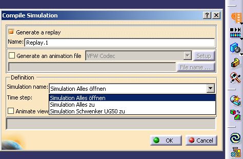

Hallo Miteinander,
Ich habe folgendes Problem. Ich habe eine Sequenz von mehreren Mechanismen. Um diverse Untersuchungen an der Kinematik durchführen zu können, möchte ich gerne ein Replay von der Sequenz erzeugen. Der normale Weg geht ja zuerst über die Erzeugung einer Simulation. Ich kann da aber die Sequenz nicht auswählen. Gibt es da einen Trick, oder funktioniert dies einfach nicht.
Danke schon mal im Vorraus
Kurte

Hallo Kurte,
willkommen im Forum!
Soweit ich mich erinnere, kann man normalerweise Sequenz im Dropdown-Menü des Definitionsfenster auswählen (dort wo Simulationsname steht sind schon alle vorhandenen Simulationen aufgelistet, wenn man auf den kleinen Pfeil klickt), im Baum auswählen geht nicht.

Hallo mörchen,
danke hat prima geklappt.

Hallo Mörchen,
ich bekomme bei der Definition des Replay nicht die Sequenz angeboten.
Woran kann das liegen? Oder meinst du eine andere Definition?

Scheinbar gibt es wer verschiedene Wiedergaben:
Sequenz im Baum selektieren -> Tools -> Simulation -> Wiedergabe generieren
