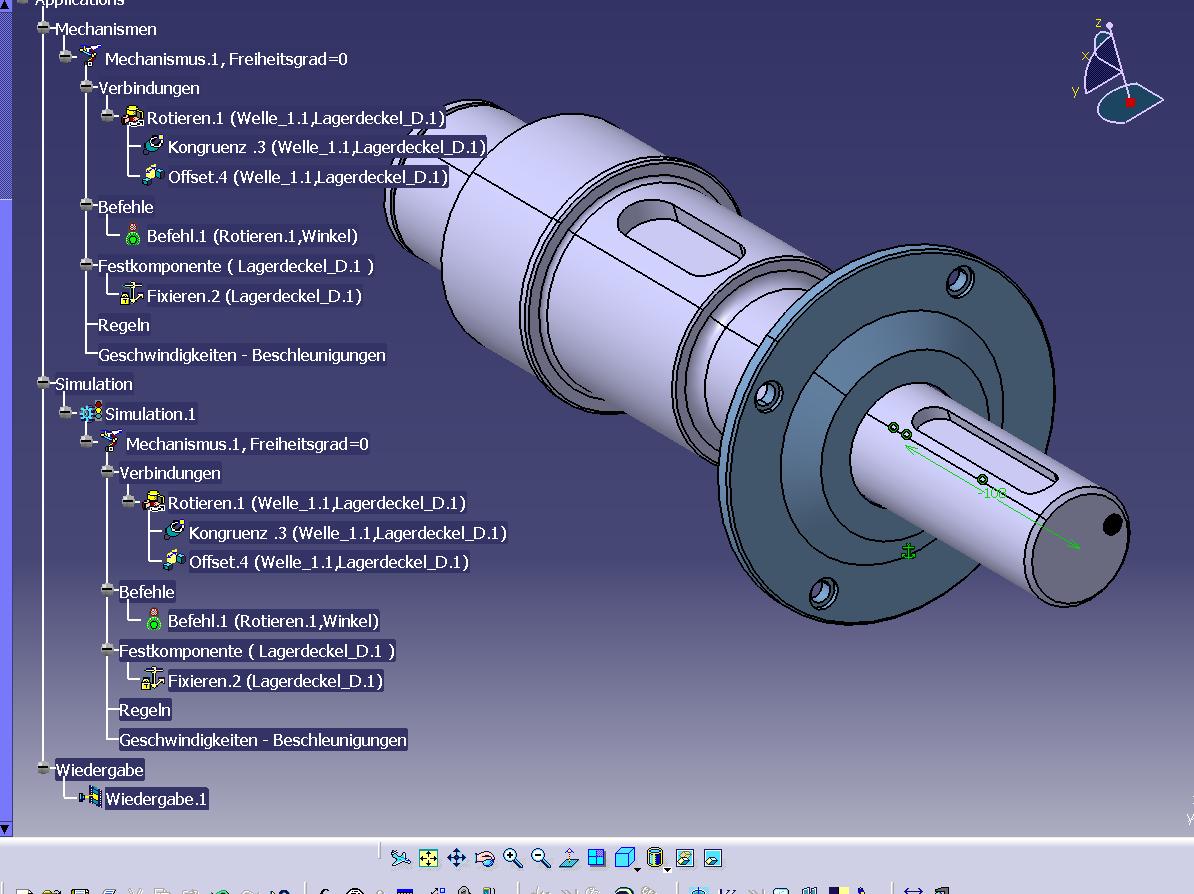

Guten Abend,
ich habe morgen eine Belegabgabe und weiß absolut nicht mehr weiter und hoffe, dass ihr weiter helfen könnt!??
Wie auf dem Bild zu sehen ist (Beispiel), möchte ich eine Welle einfach um ihre Achse drehen lassen.
Als erstes -> Fixkomponente ist der Lagerdeckel. Dann Befehl ist hier eine Drehbewegung:
Erste Linie --> Wellenachse
Zweite Linie --> Lagerdeckelachse
Erste Ebene --> Wellenstumpf
Zweite Ebene --> Lagerdeckelfläche mit entsprechendem Offset
Dann habe ich "abhängiger Winkel" aktiviert und nach dem OK-Klicken kommt: Simulation kann durchgeführt werden.
Dann Simulation (360°), dann Wiedergabe gernerieren und dann Wiedergabe (Hinzufügen).
Mein Problem: die Welle zuckt nur ganz kurz aber dreht sich nicht???
Habe ich irgendetwas vergessen, ich bin absolut ratlos und hoffe ihr könnt mir sehr schnell helfen.
Wäre euch sehr sehr dankbar dafür! (sehr wichtig)
Danke.
In voller Hoffnung,
FormulaX

ich vermute, die Simulation ist nicht richtig aufgezeichnet. Wieviel Bilder hast du denn in Deiner Aufzeichnung? Evtl. nur 1? Du musst mehrere kleine Schritte aufzeichnen.

ich habe das auch schon mit vielen Bilder probiert, also immer auf "einfügen" bis an die 50 war.
Aber es zuckt blos immer ganz kurz, wenn ich es außerdem manuell bewege, dann klappt der Mechanismus??

Hast du beim Aufnehmen der Bilder auch die Welle weitergedreht?
Alternativ kannst du eine Regel (bzw Command) verwende (siehe Doku und Forensuche)

vielleicht versuchen nicht die Schritte manuell einzufügen sondern Automatisch, im Simulations Editor hacken bei "Automatic insert" setzen die Welle mit dem Schieber drehen mit Ok bestätigen.
Was aber bei deine schon erstellten Simulation sein kann ist:
das die Simulations dauer 1 sekunde beträgt und der Sampling step auch auf 1 sekunde eingestellt ist. Im Player den Button "Parameters" klicken
und im nächsten Fenster den Sampling Step z.b. auf 0,1 ändern.
