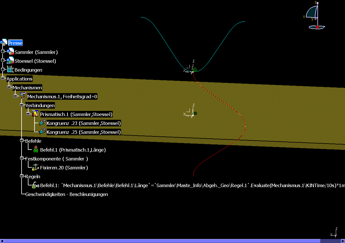

Guten Tag zusammen
Ich braeuchte einen Denkanstoss bezueglich einer Stoesselbewegung.
Gruen ist der Pressenhub  Blau die Stoesselkurve  violett sind die Winkelgrade
Wenn Presse sich schliesst tut sie dies im oberen und unteren Breich langsamer
Wie kann ich die Stoesselbewegung mit der Kurve verknuepfen ?
Bedanke mich schon im voraus auf eure Vorschlaege
Gruus KH

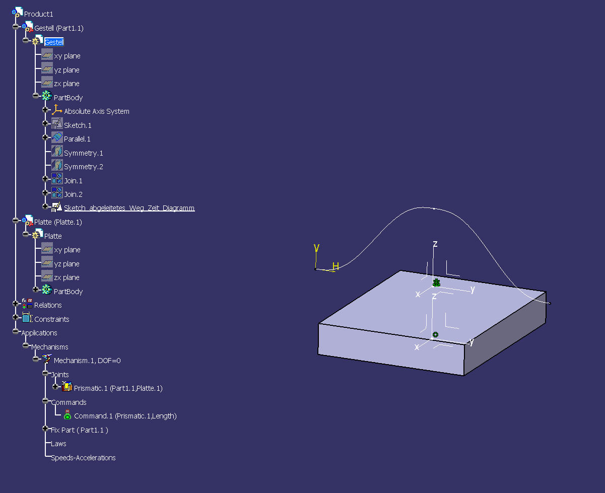

Kürzlich hatten wir einen Kurs über die Kinematik in CATIA und ich habe deine Anfrage genutzt um zu Testen ob ich noch alles behalten habe.
Zunächst habe ich eine Baugruppe mit 2 Bauteilen ( Gestell und Platte) erzeugt. Wobei das Gestell eigentlich nur ein Achsensystem enthält. Zunächst habe ich in der Workbench "DMU kinematics" die Platte fixiert und einen Primatic joint zwischen den Achsensystem der Platte und des Gestells erzeugt. Der Prismaticjoint erhielt auch einen Antrieb ( wird im Dialog zum erzeugen des Joints festgelegt) sodaß ich einen simulierbare Mechanik erhalten haben.

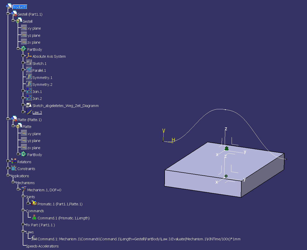

Durch Doppelklicken auf den Command.1 öffnet sich ein weiteres Windowsfenster "Comand Edition". Hier muß den Knopf "Link" drücken und dann die Skizze "Sketch_abgeleitetes_Weg_zeit_Diagramm" anwählen.
Da man nur Skizzen auswählen kann habe ich die verbunden parallel Kurve in diese Skizze hinein kopiert.

Hallo Martin
Genau diesen Weg mit der Regel (Laws) hatte ich auch schon vergeblichst probiert.Bekamm immer die Fehlermeldung ,, Die ausgew.
Skizze ist ungültig.Die gültige Skizze darf nur eine Kurve haben.
Als Sie mir dann den Vorschlag machten probierte ich es weiter.
Erst als ich die Skizze anders positionierte funktion. es.
Vielleicht haben Sie ja eine Idee welchen Fehler ich machte.
Sammler fix. Prisamatische mit Sammler und Stössel
Z als Linie und XZ Ebene und abhängige Länge . Mechanis, ist simul.
Dann auf Befehl und verknüpfen mit Skizze, dann kommt die obenbenannte Fehlermeldung.
Aber ,,nur,, bei der blauen Skizze die rote funktioniert
Danke im voraus
mit freundlichen Grüssen
KH

Wie gesagt hatten wir erst vor kurzem eine Lehrgang über die Kinematik.
Hier nun ein Erklärungsversuch:
Die Skizze ist eine graphische Darstellung des Weg-Zeit-Diagramms, wobei die Horizontalachse der Skizze die Abzisse (also hier die Zeit) darstellt. Die zu der jeweiligen Zeit zugeordnete Position wird durch die Kurve selber dargestellt. Abhängig von dem Antrieb ( Winkel, Hub) kann es natürlich auch ein Winkel-Zeit-Diagramm sein.
Die Regel verknüpft nun die Kinematikparameter Position und Kintime miteinander, wobei die KINtime durch die H-achse dargestellt wird. Da die bei der Simulation die KINtime mit dem Wert 0 startet vermute ich, daß die Kurve nur auf der V-Achse ( H = 0) starten darf. Ob die Kurve im Ursprung des H-V-Achsensystems starten muß weiß ich nicht.
Hoffe, dass die Erklärung richtig ist. Vielleicht kennt sich jemand anders hier besser aus.
