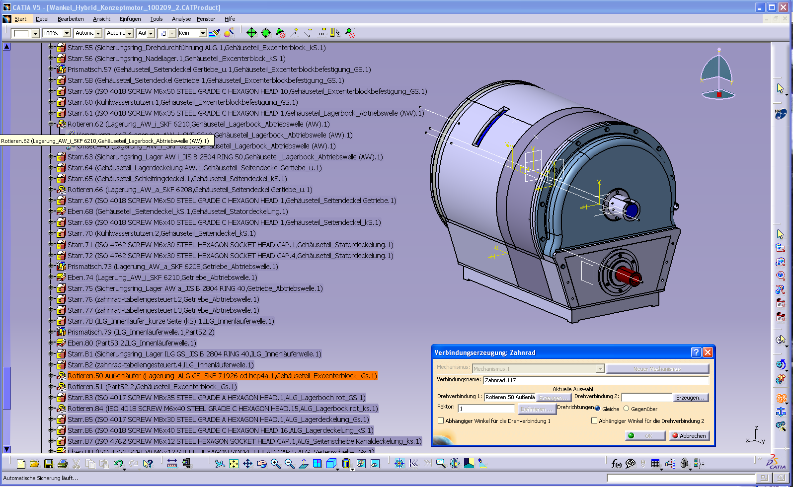

ich habe eine Problem bei der Erstellung einer Kinematik Simulation in Catia.
Ich habe einen Drehkolbenmotor konstruiert bei dem es zwei rotierende Läufer gibt und eine rotierende Abtriebswelle. Diese Bauteile will ich mit einer Zahnradverbindung in einem  bestimmten Verhältnis drehen lassen. Ich habe alle Baugruppenbedingungen in Verbindungen umgewandelt, daraus sind u.a. verschiedene Drehverbindungen erstellt worden aus denen ich eine neue Zahnradverbindung erstellen will. Das Problem ist jetzt, dass ich immer nur eine Drehverbindung im Strukturbaum auswählen kann. Wenn ich eine zweite Drehverbindung auswählen will kommt ein schwarzer Kreis mit Balken.
Hat mit diesem Problem jemand Erfahrung und kann mir weiterhelfen.

Release 19 SP2
erstellt am: 06. Feb. 2010 19:21    Editieren oder löschen Sie diesen Beitrag!  <-- editieren / zitieren -->   Antwort mit Zitat in Fett Antwort mit kursivem Zitat    Unities abgeben: 1 Unity (wenig hilfreich, aber dennoch)2 Unities3 Unities4 Unities5 Unities6 Unities7 Unities8 Unities9 Unities10 Unities Nur für Chrissi-P 10 Unities + Antwort hilfreich
Hallo Christian,
willkommen im Forum!
Die Lösung Deines Problems ist folgende:
wenn Du eine Zahnradverbindung erzeugst, brauchst Du 2 Drehverbindungen (weißt Du ja schon). Hast Du die Zahnradverbindungen gemacht, so sind diese beiden Drehverbindungen sozusagen "verbraucht". Du musst also unter Umständen ein und die selbe Drehverbindung 2x machen, um sie in 2 Zahnradverbindungen verwenden zu können.

Leider funktioniert es aber immer noch nicht, obwohl ich darauf geachtet habe das Drehverbindungen zur Verfügung stehen. Habe auch Neue erstellt.
Im Anhang ist ein Screenshot, wobei ich nicht glaub das der viel hilft. Auf dem Screenshot versuche ich Rototion 62 anzuklicken was nicht funktioniert, obwohl dieser von keiner Zahradverbindung genutzt wird.
Eingentlich müsste man doch jede im Strukturbaum befindliche (wenn sie nicht von anderen z.B. Zahnradverbindungen benutzt wird) anklicken können. Oder gibt es da noch andere Einschränkungen.

Bei Zahnradverbindungen musst Du darauf achten, dass beide Dreverbindungen die gleiche "Basis" haben.
Beispiel
Drehverbindung1(Rad1/Gehäuse)+ Drehverbindung2(Rad2/Gehäuse) -> OK
In Deinem Fall ist das leider nicht so    Ich empfehle Dir ein Dummy Teil für die Lagerung der Räder zu erzeugen.
