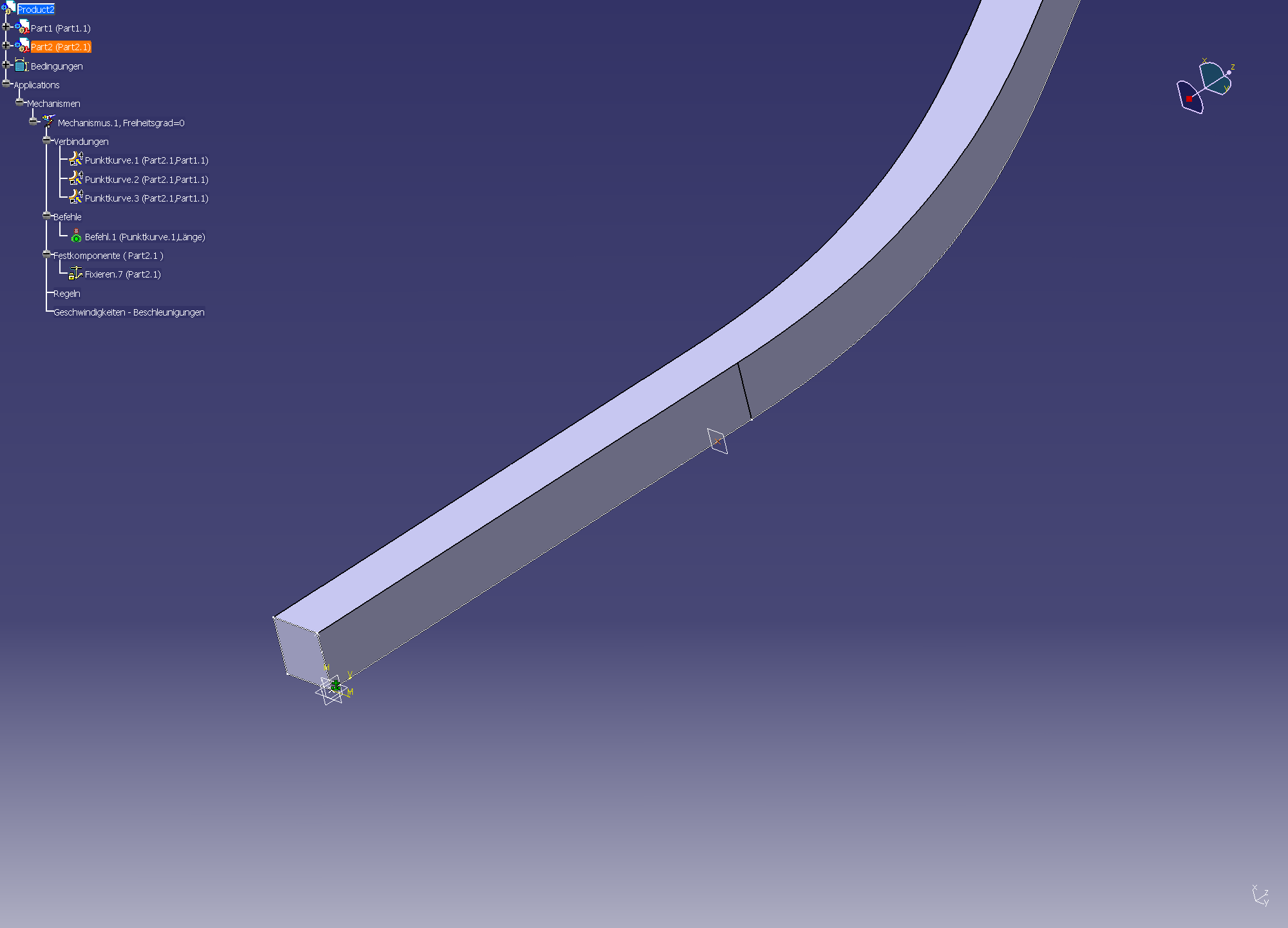

Hallo liebe CADler,
ich bin leider ein Anfänger im Kinematik DMU-Modul, aber habe einen Mechanismus erstellt bekommen bei dem sich ein Spline tangentenstetig über eine Punkt-Kurve-Verbindung bewegt. Mein Problem besteht nun darin, dass ich als nächstes gerne hätte, dass sich ein Punkt (farbig) auf dem Spline und gleichzeitig auf der Ebene, in der der Punkt liegt, bewegt.
Ich hoffe ich habe mich einigermaßen verständlich ausgedrückt. Ich habe aber zustätzlich noch das ganze Konstrukt mal als Bild angehängt!
Schonmal Danke im voraus für Eure Hilfe!

Hallo Boerner,
erstmal willkommen im Forum!
So ganz versteh ich die Frage nicht...
Ist Deine jetzige Kurve eine 3D-Kurve und Du willst den Punkt auf einer ebenen Projektion laufen lassen?
Dann musst Du in dem Part (wo die Kurve drin ist) Deine Kurve auf die gewünschte Ebene projizieren (Im GSD). Dann musst Du eben den Punkt-Kurven-Befehl löschen und mit der neuen Kurve neu erzeugen.

Danke Mörchen für die schnelle Antwort!
Ziel des Ganzen ist, dass der Punkt über den bewegten 3D-Spline läuft und dabei in der eingezeichneten Ebene bleibt. Also quasi zwei Bedingungen auf einmal:
1.) Punkt muß auf 3D-Spline bleiben
2.) Punkt muß in der Ebene bleiben bzw. dem Spline folgend sich auf Ihr bewegen
Ich hoffe es ist jetzt verständlicher!

Hallo Boerner,
dann musst Du einfach das fixierte Teil ändern.
Die Festkomponente ist dann das Part mit dem Punkt. (Nur für den Fall, dass ich es jetzt richtig verstanden hab )

Ja, das hört sich auch schon gut an und das habe ich auch schon versucht, allerdings ist dann ja nicht mehr gegeben, dass der Spline durch die erste Punkt-Kurve-Verbindung tangentenstetig läuft!
Oder kann man für zwei unterschiedliche Mechanismen auch unterschiedliche fixierte Teile verwenden, so dass einerseits der Spline durch einen fixierten Punkt der Punkt-Kurve Verbidnung tangentenstetig läuft und für den zweiten Mechanismus der Spline fixiert ist damit der Punkt auf der Ebene gleiten kann?

Hi Boerner,
Du sagst,
- der Punkt muss auf dem 3D-Spline bleiben
- der Punkt muss in der Ebene bleiben
folglich muss sich der Spline bewegen, sonst lassen sich diese Vorgaben nicht erfüllen.
Was meinst Du damit "...der Spline durch die erste Punkt-Kurve-Verbindung tangentenstetig läuft" ?
Wie will man einem Punkt auf einer Kurve nicht tangentenstetig laufen lassen?

Point_Curve.rar
du brauchst noch eine Planareverbindung.
Es reichen 2 Punkt-Curve verbindungen.
Anbei ein Beispiel erstellt mit R19, ich hoffe das es so gemeint war.
Soll sich der Punkt bewegen = Spline ist Fixed
Soll sich die Spline bewegen = Punkt ist Fixed
