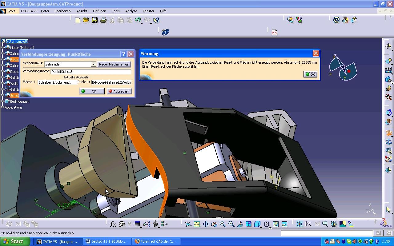

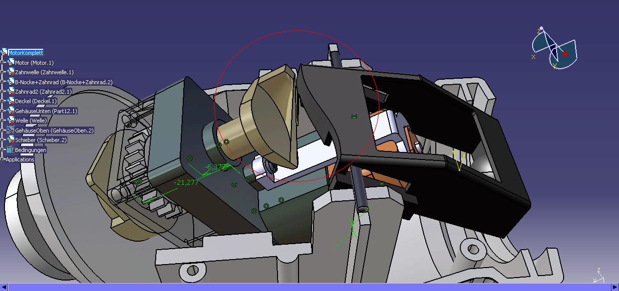

Guten Morgen,
ich habe hier ein Bild rein getan, bitte guckt euch das erstmal an.
Ich wollte den Schieber und die Nocken förmige Welle.. zusammen verbinden...
Kriege das aber nicht hin, habe fast jede mögliche verbindungsart ausprobiert.
Es müsste eigentlich mit PunktKurven Verbindung gehen, aber hier kommt der Fehler :
Warnung --->Die Verbindung kann Aufgrund des Abstands zwischen Punnkt und Kurve nicht erzeugt werden. Abstand= 3,7 4332 mm einen Punkt auf Kurve erzeugen.
Das sagt mir nichts.
Könnt ihr mir da weiter Helfen?

das heißt das der Punkt( in einem Bauteil) exakt auf der Curve(in anderem BAuteil) liegen muß.

Einfach die Fehlermeldung beachten: Du musst die Baugruppe so ausrichten (bzw die Kurve und den punkt so legen) dass der Punktauf der Kurve liegt. Dann erst kannst du die Verbindung erzeugen

die Fehlermeldung sagt doch schon alles: bei der Punkt-Kurven-Verbindung ist Voraussetzung, dass der Punkt schon vorher genau auf der Kurve sitzt.
Also die Teile im Assembly richtig positioniern, und es dann nochmal probieren.

gleicher abstand?
dann liegt der punkt immer noch nicht auf der kurve!
kann es sein, dass die kurve gar komplett NEBEN dem Punkt liegt (Körperkante?) ??? Erzeuge dir dann eine Kurve In dem Nockenmodell, welche TATSÄCHLICH durch den Punkt geht.
Gib mal ein screenshot rein, indem du sowohl den Punkt. alsoch die Kurve deutlich machst, die du anklickst...
gruß, Tom

Hallo, hier ist ein Screeshot.

wie gesagt: Riesenlücke zwischen Punkt und Fläche...
Den Punkt musst du auf die Fläche bringen. Ich glaube das wurde schonmal gesagt . Von Catia, Von Ogard, Von Mörchen, von bgrittmann und von mir.

achja, ich seh gerade: das geht so nicht, denn während des Verlaufs wird sich DIESER Punkt von der Fläche entfernen! Das dieser Punkt auf dieser Fläche liegt, wird nur in EINEM(!) Fall richtig sein!

die Fehlermeldung zeigt das du kein Punkt-Curve Verbiendung machst sondern Punkt-Fläche,
ist das so gewohlt?

Oh nein! das MUSS nicht logischerweise sein! die beiden sind absolut unterschiedlich. Allein schon die jewiels zur Verfügunbg stehenden Freiheitsgrade sind unterschiedlich, punkt-kurve kannst du antreiben, punkt-fläche nicht...
Aber wie dem auch sei: Wie ich schon sagte, wirst du weder mit dem einen noch mit dem anderen klarkommen, solange du DIESEN Punkt verwendest...
