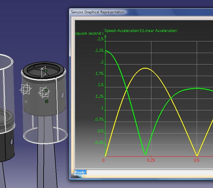

Ich habe den Reference Point auf die transparente Hülse gesetzt und die Point Selection auf den Punkt auf meinem Kolben!
Klappt auch alles wunderbar, aber die beiden Graphen tauchen eben nicht in den vierten Quadranten ein sondern bleiben immer oberhalb der X-Achse! Werden also sozusagen von der X-Achse reflektiert wie man sieht
Woran liegt das?
An meinem Reference Produkt (der Hülse) ?
Wie behebe ich das denn am besten!
Vielen Dank schonmal

Hallo Sewing,
was erwartest Du denn?
Läuft der Motor etwa irgendwann rückwärts?
Wenn ich das richtig sehe, dann stellst Du doch die lineare Beschleunigung dar, oder?
Der Kolben beschleunigt nach oben bis zum Stillstand.
Dann folgt wieder eine Beschleunigung nach unten, bis zum Stillstand.
Jeweils vorwärt, also positiv!
Die Grafik ist also voll okay!
Vielleicht solltest Du eher eine Positionsanalyse machen!
Diese sieht dann aus wie eine Sinuskurve (+/-)
HTH ,
Nina

Original erstellt von Sewing:
Also die Geschnwidigkeit und die Beschleunigung gehen auch in den negativen Bereich bei Kolbenbewegung! Und das will ich eben darstellen!
Das die Beschleunigung in den negativen Bereich läuft ist klar.
Und zwar passiert das oben und unten im Bereich der beiden Totpunkte!
Deshalb läuft Deine Kurve hier gegen Null!
Angenommen, Du würdest den Motor stärker abbremsen, als Du ihn beschleunigst (bis hin zur Rückwärtsbewewgung), dann würde die Amplitude tatsächlich auch bis in den 4. Quadranten reichen.
Kurz:
Dreh den Motor Rückwärts, dann wirst Du's sehen!
Und nochmal zur Wiederholung:
Erstelle eine Positionsanalyse! WEG-ZEIT-DIAGRAMM!
Dann erhältst Du die Sinusschwingung.
Liebe Grüße,
Nina
PS: Dein Beispiel-Link zeigt übrigens das gleiche Ergebnis!
Bedenke, dass hier die Top-Speed zur Nullreferenz dient!
Also Null Beschleunigung ist bei Höchstgeschwindigkeit! Deshalb zeigt deren Graph auch ins minus!
Deine Nullbeschleunigung ist aber wohl im Stillstand, oder?

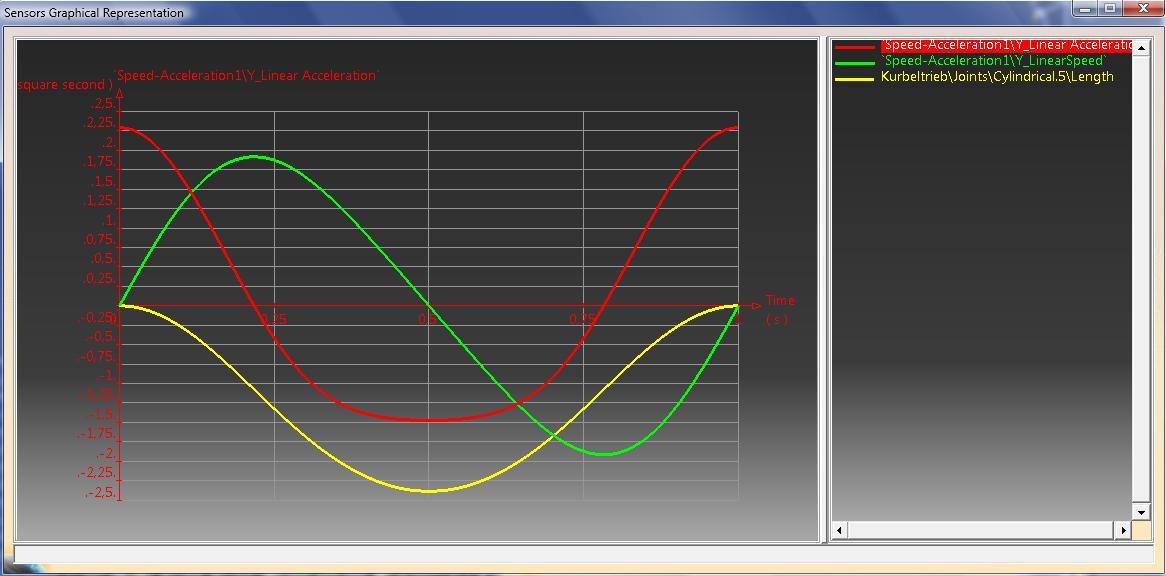

Danke soweit !
Habs jetzt eigentlich so wie ich möchte
2 Dinge möchte ich aber noch ändern!
Zum einen möchte ich dass auf der X Achse nicht die zeit sondern der Kurbelwinkel aufgetragen ist. Habe auch schon den jeweiligen Winkel ausgewählt in den Plot Optionen aber dann bekomme ich einen Fehler wenn ich mir die Graphen anschauen möchte!
Was aber viel wichtiger ist, wie bekomme ich jetzt die Position (gelbe Linie) positiv dargestellt, also im 1. Quadranten?
Als Referenzobjekt für die Bewegung des Kolbens habe ich die durchsichtige Hüslte gewählt und als Object dessen Bewegung festgehalten werden soll natürlich den Zylinder!
Hoffentlich weiss jemand Rat!
Danke schonmal

Ich glaube die schnellste Variante ist die Daten in Excel zu Exportieren... dort kannst du einfach auswählen was auf der X-Achse dagestellt werden soll und auch gegebenfalls vorzeichen der ausgegeben Tabelle ändern mit =Wert*-1 denke das ist die schnellste und einfachste Variante.
