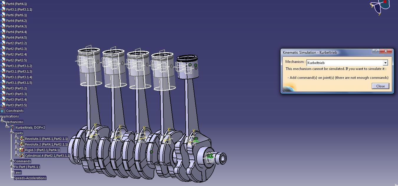

Habe wie im Bild ersichtlich ein fixes Teil bestimmt (Lagerbuchse) und bis jetzt 2 Drehverbindungen definiert!
Vorhin hat das ganze soweit auch funktioniert, aber nun erhalte ich immer die Meldung die rechts untem im Bild zu sehen ist!
Was mache ich falsch?
Danke schonmal

die ist unten im Bild
Ich kann die Welle animeiren und zwar solange bisich eine zylindrische Verbindung zwischen Kolbenzapfen und Kolben herstelle!
Danach erhalte ich stets diese Meldung oben recht im Bild, wenn ich animieren möchte

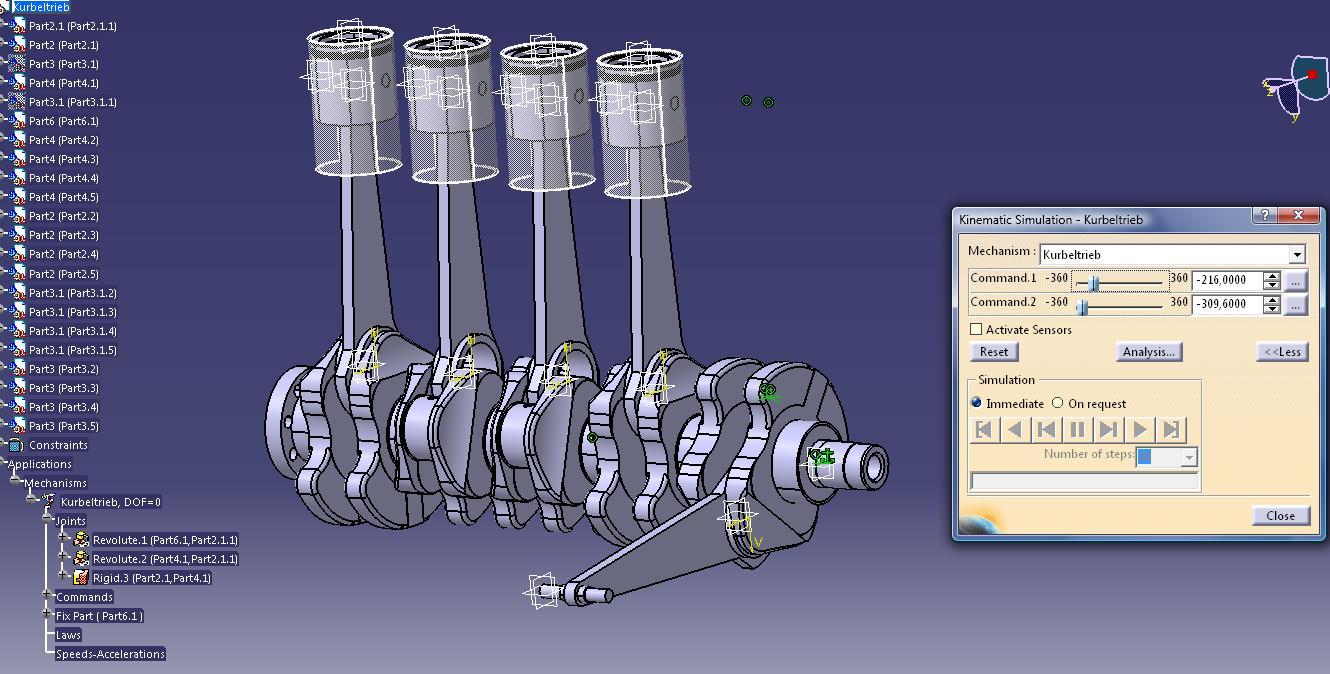

Ich habe nun alle Bauteile positioniert:
Kurbelwelle, Kurbellager, Pleuel, Kolbenzapfen, Kolben und Laufbuchse!
Ich habe nun das Kurbellager als fixes Teil definiert und mit der Welle über "Revolute Joint" verbunden!
Dreht sich auch wunderbar wenn ich auf "Simulation with Commands" klicke!
Dann habe ich den Pleuel ebenfalls mit "Revolute" an den Wellenzapfen angebracht!
Auch jetzt dreht sich alles wie es soll, ich habe jetzt 2 Schieberegler im Simulationsmenu zur Verfügung, einer für die Welle und einer für den Pleuel, der um den Wellenzapfen rotiert.
Als nächstes mache ich eine "rigid" verbindung zwischen der Pleuelbuchse und dem Kolbenzapfen.
Auch jetzt funktioniert noch alles.
Jetzt stelle ich einen "cylindrical joint" zwischen Kolben und Kolbenzapfen her, alles genau wie in der Anleitung, aber erhalte beim Versuch zu simulieren folgendes
wieso funktioniert es jetzt nicht mehr, bzw was will das Programm von mir haben?
Ich mache einfach mal weiter und stelle eine zylindrische verbindung zwischen Kaufbuchse und Kolben her, sowie eine feste Verbindung zwischen Laufbusche und Kurbellager, genau wie in der Anleitung beschrieben, bekomme aber bei der Definition der festen Verbindung bereits diese Meldung hier
Wo liegt mein Fehler?

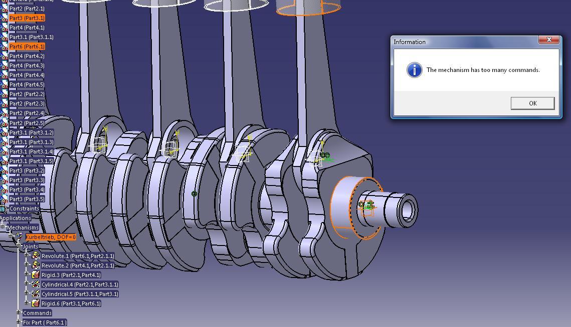

Original erstellt von Sewing:
Du weist nicht, was du da tust.
Zu der Meldung: CATIA FAQ. Ja gut, da steht sie auf deutsch.
Überleg dir mal, welchen Getriebefreiheitsgrad du hast, wenn die letzte Meldung kommt.

So habs!
Allerdings fehlte in der Anleitung der Hinweis, dass ich Angle driven dort auswählen muss
aber ich handel doch genau nach Anleitung ?!?
Das bezweifel ich aber stark. Denn dann würde es funtkionieren...
Und wieso meinst du, daß die Anleitung so auch stimmt?
Mir kommen die beiden Cylindrical Joints etwas überflüssig vor. Da sollte ein Revolute Joint und ein Prismatical Joint ausreichen. Und die Reihenfolge bei der Vorgehensweise ist eher suboptimal.
3 Freigheitsgerade würde ich sagen!
Einen rotatorisch um die Achse der Welle,einen um den Pleuelzapfen und einen zum Hub des Zylinders!
Die kinematische Kette hast du dir schon aufgezeichnet?
Das erste, was du jetzt machen solltest, ist, deine Teile vernünftig zu bezeichnen. Dann ist die Kinematik - auch für dich - besser zu überblicken.
Danach baust du die Gelenke neu auf - in der Reihenfolge, in der die Energie von Antrieb aus fließt.
Außerdem solltest du einen Blick in die Online-Doku und auch in das Buch zur Kinematik werfen...
