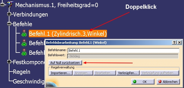

erstellt am: 20. Nov. 2009 10:16    Editieren oder löschen Sie diesen Beitrag!  <-- editieren / zitieren -->   Antwort mit Zitat in Fett Antwort mit kursivem Zitat    Unities abgeben: 1 Unity (wenig hilfreich, aber dennoch)2 Unities3 Unities4 Unities5 Unities6 Unities7 Unities8 Unities9 Unities10 Unities Nur für Klaus-Heinz 10 Unities + Antwort hilfreich
Hallo Klaus-Heinz,
hier ein Bild, wie die Nulleinstellung geht.
gruß
Mörchen

Bild.pdf
Hallo Mörchen
Sorry aber bei mir sieht das Fenster anders aus.
Leider keine Ahnung woran dies liegen könnte.
mit freundl. Grüssen KH

Uii!
Das scheint dann eine Lizenzfrage zu sein. Das Fenster sah in R17 bei mir schon genauso aus.

bei einer Translatolischen Bewegung kann mann es nicht auf "Null" setzen nur bei einer Rotation.
Klaus-Heinz das Fenster ist so ok.
Zu Frage von oben, du brauchst es nicht -620 bis 620 eintargen, sondern
im Erstem Feld "-620" in zweitem "0"
[Diese Nachricht wurde von ogard1 am 20. Nov. 2009 editiert.]

erstellt am: 20. Nov. 2009 10:44    Editieren oder löschen Sie diesen Beitrag!  <-- editieren / zitieren -->   Antwort mit Zitat in Fett Antwort mit kursivem Zitat    Unities abgeben: 1 Unity (wenig hilfreich, aber dennoch)2 Unities3 Unities4 Unities5 Unities6 Unities7 Unities8 Unities9 Unities10 Unities Nur für Klaus-Heinz 10 Unities + Antwort hilfreich
Hallo ogard1,
du hast recht, ist mir noch garnicht aufgefallen...
Hier ist 0 der Anfang der Kurve.
