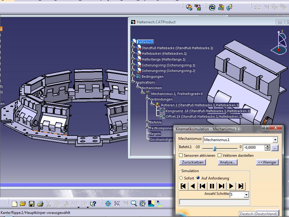

habe folgendes Problem:
Habe im haltemech.product eine Drehverindung erstellt, welche auch funktioniert. Ich möchte aber diese Bewegung in einer anderen Productdatei(im Hintergrund zu sehen) animieren. Aber nur wenn ich beide Dateien geöffnet habe kann ich die Klammern in der hinteren Datei simulieren. Wie kann ich es realiseieren das ich nur die hintere Datei öffne um die Bewegung zu simulieren.
Habe schon versucht die Drehverbindung in der hinteren datei zu erstellen, hier kann ich die zweite Achse nicht auswählen.
Danke und MfG Rolirow

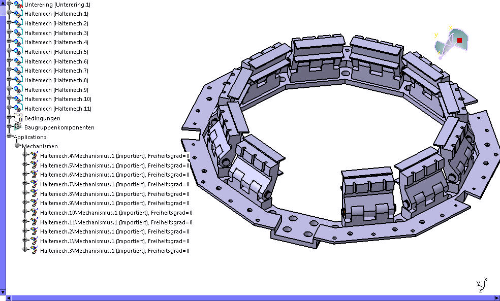

Habe ausversehen auf eine Taste gedrückt (submechanismus importieren) und auf einmal waren die mechanismen da.

Mein Problem ist aber noch nicht ganz gelöst
Wie kriege ich die alle auf einemal bzw. zur selben zeit bewegt.

Hallo Roli,
Du musst jetzt von den importierten Mechanismen eine Sequenz machen. Du musst darauf achten, dass alle Einzelmechanismen gleichzeitig ablaufen (kein Trennstrich). Dies erreichst Du, wenn Du vor dem Erstellen der Sequenz über Multiselektion alle Mechanismen anwählst, oder nachträglich über "merge up / down" die Mechanismen zusammenführst.

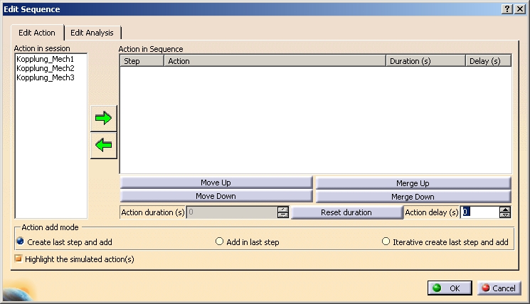

Gegeben: Du hast mehrere Mechanismen, die Du derzeit nur einzeln ablaufen lassen kannst.
Gewünscht: alle Mechanismen laufen gleichzeitig ab
Erster Schritt: Sequenz erzeugen

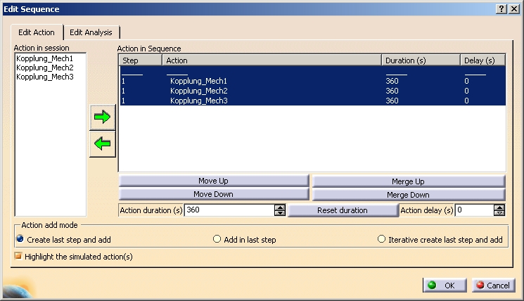

Zweiter Schritt: Im Sequenz-Dialog die verfügbaren Mechanismen (links) anwählen (Multiselektion) und mit dem Pfeil nach rechts schieben. Das Ergebnis sollte so aussehen wie im Anhang "so_muss_es_aussehen".
Sind die Einzelmechanismen noch mit einer Linie getrennt, so laufen Sie nicht Zeitgleich ab, sondern nacheinander. Dann musst Du im rechten Feld den Mechanismus anwählen und mit "merge up" oder "merge down" mit dem entsprechenden anderen Mechanismus zusammenhängen.
Im Baum wird eine Sequenz abgelegt. Diese kannst Du entweder durch Doppelklick aufrufen oder mit dem Player (Befehl über dem Sequenz-Befehl) ansteuern.
