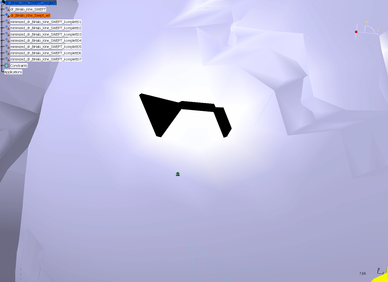

ich habe eine Frage in Bezug auf Hüllvolumen, die aus dem Kinematics Modul von CATIA entstehen.
Und zwar lasse ich mir ein Sweptvolume im *.wrl-Format ausgeben und mache danach mit CATIA ein Snapshot davon, auf dem Snapshot ist an dem Punkt an dem die Lichtquelle auf das Sweptvolume scheint ein schwarzer Fleck. Wie kann man dies verhindern?
P.S. Die Ausgabe als *.cgr weißt dieses Problem nicht auf, jedoch kann ich dieses Format nicht den nachfolgenden Schritten unterziehen.

Ich muß mich revidieren auch die Ausgabe als cgr-File macht diesen schwarzen Fleck.
Ich hab nochmal ne Bsp.jpg angehangen.

Hi Simon.
Schau mal unter deinen Euinstellungen für den Snapshot, ob du die Option "capture white in black" geschaltet hast...

Vielen Dank für die schnelle Hilfe. Das war genau das Problem.
