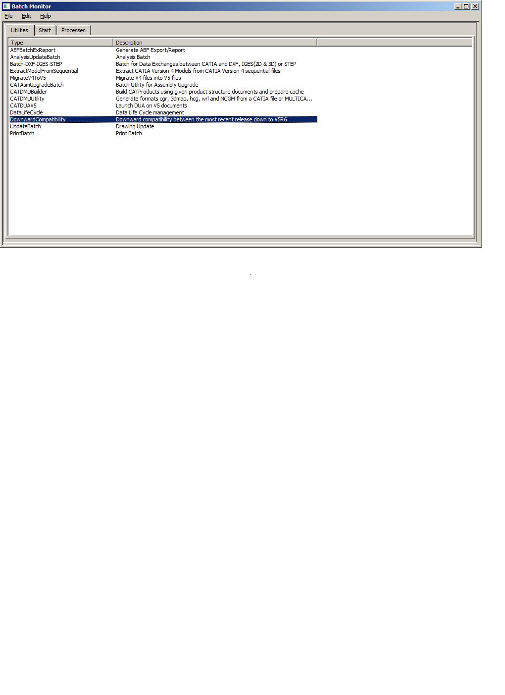

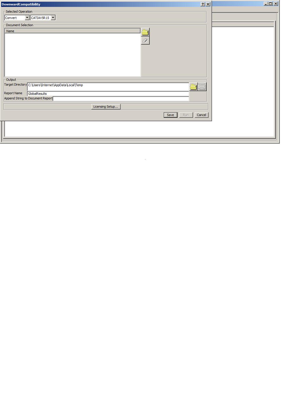

erstellt am: 25. Mai. 2009 18:00    Editieren oder löschen Sie diesen Beitrag!  <-- editieren / zitieren -->   Antwort mit Zitat in Fett Antwort mit kursivem Zitat    Unities abgeben: 1 Unity (wenig hilfreich, aber dennoch)2 Unities3 Unities4 Unities5 Unities6 Unities7 Unities8 Unities9 Unities10 Unities Nur für Knüppelkalle 10 Unities + Antwort hilfreich
RotaryEngine.rar
du startest Batch Monitor, in dem Fenster doppelclick auf den Eintrag "DownwardCompatibility" siehe Bild,
im Neuen Fenster Version wählen für die die Daten lesbar sein sollen und speichern.
Anbei habe ich ein Beispiel, erstellt mit R16.

Batch Monitor findest du:
..\Dassault Systemes\B16\intel_a\code\bin\BatchMonitor (doppelclick startet den Monitor)
Der Beispiel: den kannst du ganz normal mit Catia öffnen, es ist ein Beispiel mit fertigen Kinematiksimulation.
