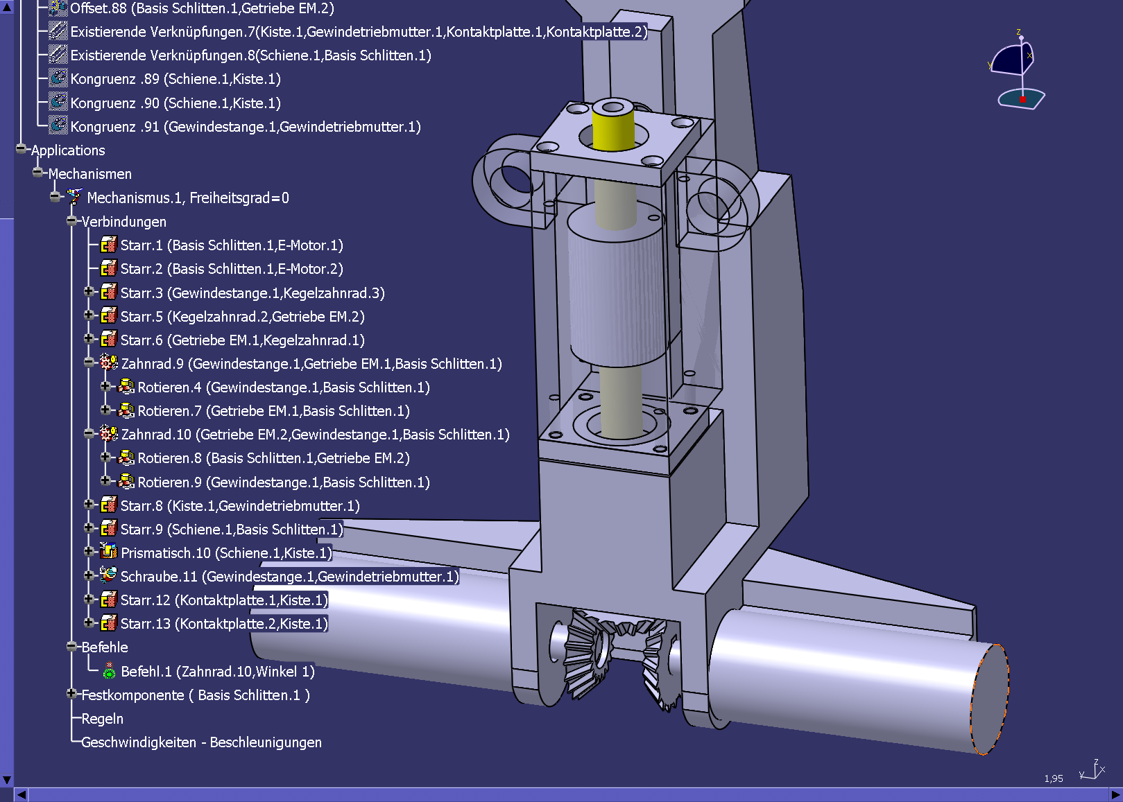

Erneut komme ich nicht weiter
Mache gerade meine studienarbeit. Dafür benötige ich einen Öffnungsmechanismus, der über eine Gewindestange mit einer Gewindemutter verbunden ist. Die Gewindestange wird über die Zahnräder von den E-Motoren (nur als Block dargestellt)angetrieben. Die Gewindemutter soll die Kiste durch die Umwandlung der Drehbewegung in eine Lineare öffnen.
Mein Problem ist die Animation des ganzen, habe es versucht aber ich kann einfach keine Verbindung mehr definieren um die Animation zum Laufen zu bringen. Hoffe jemand kann mir helfen!

1. Bitte Systeminfo ausfüllen
2. Keine Sonderzeichen und Umlaute im Dateinamen des Anhanges
3. Da fehlen ein paar Teile in der zip-Datei
4. Welchen Sinn hat die Rotations-Verbindung zwischen Spindel und Kegelrad? Ist das Kegelrad nicht starr auf den Spindel?

Oeffner.zip
Meine Tipps zum Aufbau von Kinematiken.
- nicht wild Verbindungen setzen, versuchen eine Reihenfolge einzuhalten.
- zunächst nur eine westliche (die angetriebene) Verbindung erstellen, so dass diese simuliert werden kann (Freiheitsgrade)
- danach de Simulation schrittweise weiter aufbauen, so dass auch weiter Kinematiken mit-simuliert werden können
- bei Verbindungen möglichst immer direkt aufbauen: Rotationsverbindung nicht zwischen Gleitlager und Welle sonder gleich zwischen Gestell und Welle
Anbei meine Beispiellösung zu deinem Problem.
Hast du zwei Motoren drin um auf das richtige Moment zu kommen?

Konvertieren funktioniert leder nicht. Deshalb nur ein Bild.
Empfehlung: Bau den Mechanismus zunächst ohne die beiden Rotationsverbindungen der Motoren auf.
Erst wenn das läuft solltest du sich um die Zahnäderr kümmern (oder diese in einem extra Mechanismus testen (siehe Forensche zu Zahradverbindungen)).
