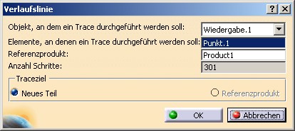

ich möchte die Zahnflanke eines Zahnrades konstruieren. Dazu muss man eigentlich nur eine Linie auf dem Teilkreis abrollen lassen und den Endpunkt der Linie als Spur herausschreiben. Unter CATIA V4 (bitte schlagt mich nicht!) war das supereinfach und in wenigen Sekunden gemacht! Bei CATIA V5 ist das alles sehr, sehr umständlich, und klappt bei mir noch nicht mal! Ich habe den Teilkreis in einem Part und die Linie in einem zweiten Part erzeugt, beides Parts in ein Produkt gehängt und auch den Joint für das Abrollen einer Kurve auf einer anderen Kurgve definiert. Die Bewegung funktioniert genau so, wie ich das will, wenn ich "Simulation with commands" verwende. Wie veranlasse ich CATIA dazu, den Endpunkt aufzuzeichnen?

mach Dir einen Punkt auf einem Zahn und versuchs mit dem Befehl "Trace"(Verlaufslinie, Icon mit Lupe und Spuren).

so weit war ich auch schon mal. Aber da kommt dann die Fehlermeldung "There is no object to trace out in the current product." Ich kann also noch nicht einmal den Enpunkt der Linie anklicken.

Du brauchst auf jeden Fall mindestens einen Punkt. Ich glaube, man braucht auch eine Wiedergabe. (Vorher die Simulation umwandeln). Dann sollte der Befehl eigentlich selbsterklärend sein.

ich habs ausprobiert: man braucht wirklich eine Wiedergabe, eine Simulation reicht nicht.
Das Ergebnis ist ein neues Part mit viiielen Punkten und einem Spline.

Ja, das funktioniert! Danke für die Hilfe. Umständlich ist das Ganze aber schon!
