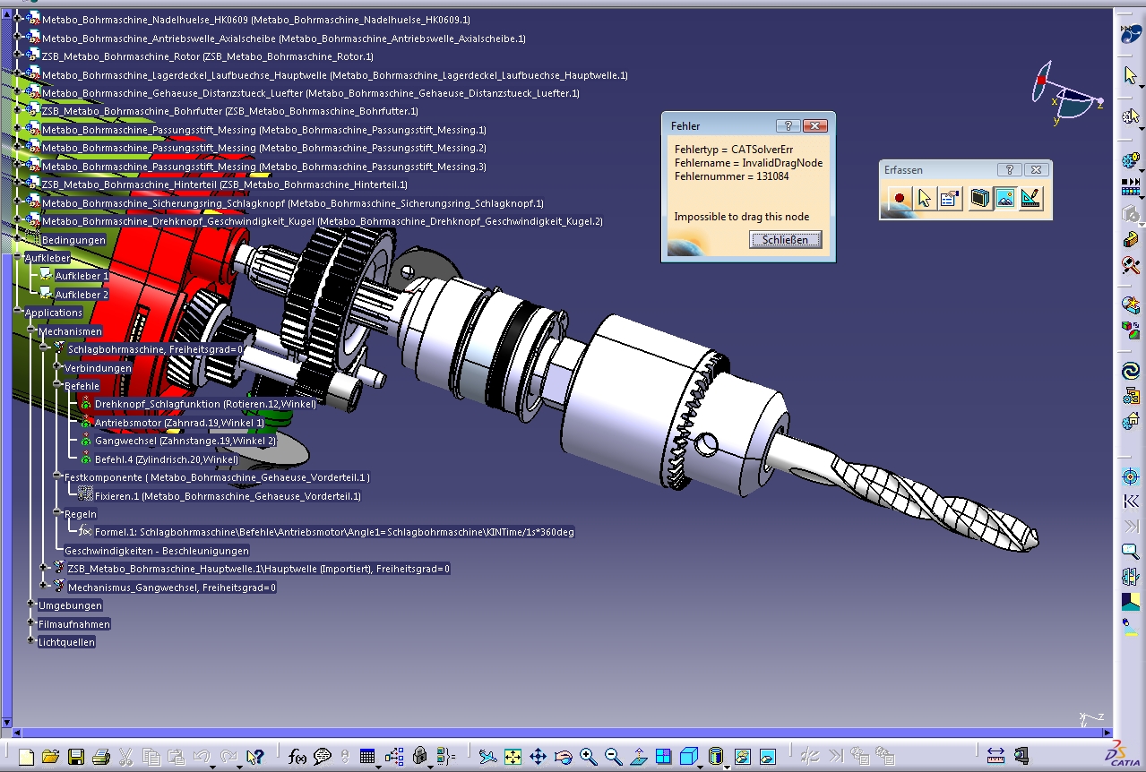

ich habe mir einen Mechanismus von einer Bohrmaschine erstellt. Mit Befehlen kann ich den Mechanismus auch bewegen. Ich möchte jetzt, dass der Antriebsmotor eine bestimmte Drehzahl hat und wollte das mit Regeln simulieren. CATIA bringt mir jetzt aber immer eine seltsame Fehlermeldung mit der ich nicht wirklich was anzufangen weiss: "Impossible to drag this node" (Screenshot habe ich angehängt).
"Antriebsmotor" heißt der Befehl, den ich mit einer Regeln verknüpfen will. Kann mir vielleicht jemand weiterhelfen?

Was mir auffällt ist, dass der Befehl als Eintrag (Antriebsmotor (Zahnrad.19,Winkel 1)) unter dem Knoten Befehle anders heißt, als in der Regel (...Antriebsmotor\Angle1)
Ich würde die Regel neu schreiben und den Befehl durch Anklicken übernehmen.
