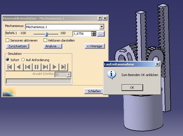

Liebe Catia Freunde (und Freundinnen),
seit der Version R18 habe ich in der Kinematik Umgebung zunehmend (ca. alle 15 min) das unangenehme Absturzproblem.
(Windows XP).
Habe ich "Mitleidende"?
Ich bin ziemlich genervt!

Ich tippe, dass du eine nicht zertifizierte Hardware verwendest (bitte Systeminfo ausfüllen). Das könnte zumindest eine Ursache sein. Vielleicht hilft auch mit CATDUA die Teile zu bereinigen.
Vielleicht ist die Datenmenge auch nur zu hoch. (ggf mit cgrs und Dressup-Funktion arbeiten)
erstellt am: 10. Mrz. 2009 18:01    Editieren oder löschen Sie diesen Beitrag!  <-- editieren / zitieren -->   Antwort mit Zitat in Fett Antwort mit kursivem Zitat
Nicht nur die Hardware, auch der Treiber muß zertifiziert sein.

Danke für die Antworten,
ich habe es an anderer Hardware versucht (Hochschulbetrieb), Ergebnis siehe Bilder!
Ok, dann nehme ich eben den Inventor oder Solid Works.
Neue Hardware kaufe ich deshalb nicht.

Hallo Str,
passiert das auch bei anderen Modellen? Manchmal muss man CATIA auch in Schutz nehmen:
Ich seh hier öfters im Unterricht, dass bei falschen Vorgaben das Programm verzweifelt abstürzt.

Schon mal die Teile mit CATDUA geprüft?

Nun ja, ab und zu kam es auch bei R17 und davor schon mal vor. Jetzt ist es extrem.
Die Kinematik ist schon ok, wenn ich Einzelmechanismen (mit jeweils eigenem Befehl) verwende, läuft es (Es ist übrigens eine Demo zu einer Konstruktion aus dem Jahre 1759). Damit ist natürlich die Synchronisation der Maschine schwierig.
Auch die Verwendung von Simulation mit LAW wird verweigert.
Ich bin mit CATIA seit der Windowsversion befasst. Jetzt muss ich sagen, es reicht. Für meine Vorlesung erstelle ich die Demo anders.
Danke trotzdem.
