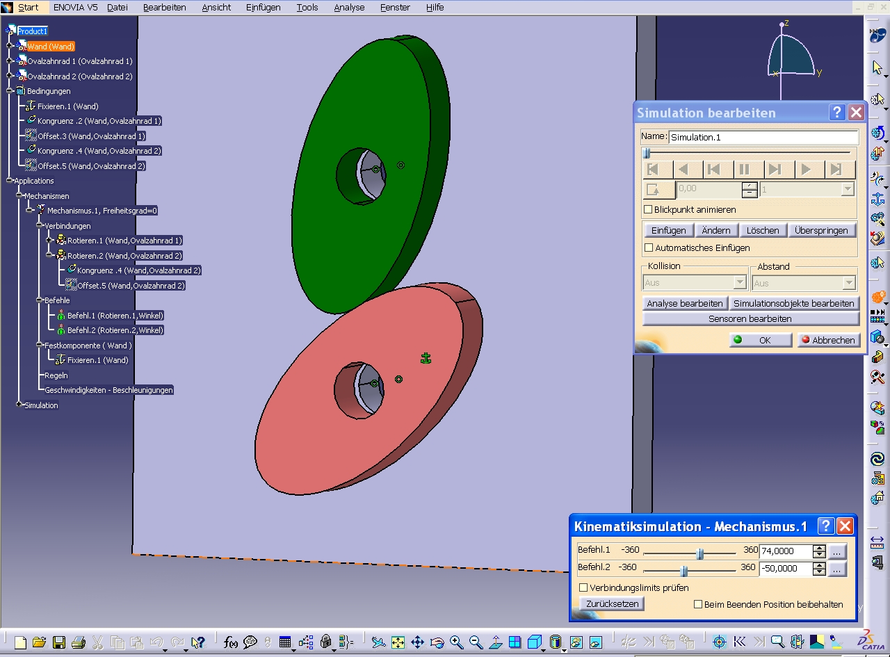

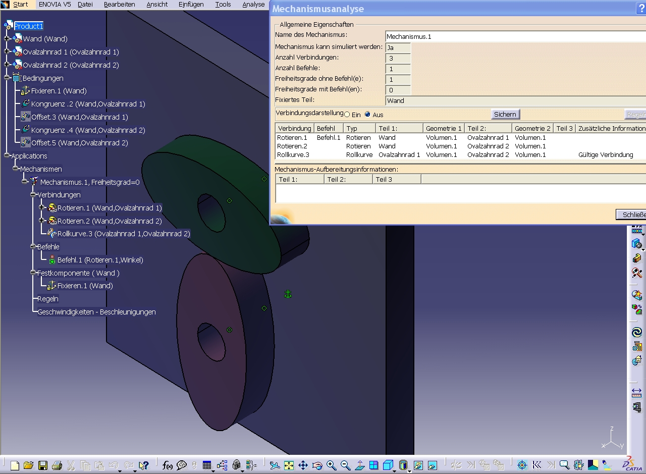

Hallo CATIA-gemeinde
Ich habe ein Problem mit einer Rollkurvenverbindung.
- Das oberer "Oval" ist mit einer Drehverbindung mit der "Wand" (fixiertes Teil) verbunden und bekommt ein Befehl.
  bis dahin lässt es sich problemlos simulieren
- das untere "Oval" ist ebenfals mit der "Wand" und einer Drehverbindung verbunden ohne Befehl.
- Die Randkurven der beiden Kontaktflächen hab ich mit einer Rollkurvenverbindung vebunden
  ab hier sag mein System das ich den Mechanismus simulieren kann. Ich verstell dann den Winkel des
  oberen "Oval" und zeichne alles brav Schritt für Schritt auf.
  Und mein Problem ist das ich keine Bewegung sehe.
Frage?: Hab ich in der Reihenfolge oder überhaupt etwas falsch gemacht?
        Oder wo liegt das Problem das ich nichts sehe?
für Eure Antworten schon mal vielen Dank
Gruß Karsten

Ich vermute, dass die beiden Kurven die falsche Kontur haben (bei konstantem Achsabstand), um aufeinander abrollen zu können. Wenn du es mal mit zwei Kreisen probierst sollte es funktionieren.

guten Morgen Bernd
Danke für die schnelle Antwort.
Zu deiner Vermutung muß ich leider sagen das es nicht daran liegt das es Ovale sind. In der Praxis gibt es das ja schon. Es ist so wenn das obere Oval sich konstand dreht ist die Geschwindigkeit der unteren "Zyklisch". d.H. es wird schneller und dann wieder langsamer in einer Umdrehung.

Hallo nochmal
Zur Verdeutlichung hab ich beide Oval manuell gedeht. siehe Bi
Könnte es an den Randkurven liegen?
Oder bedarf es mehr z.B. eine Skizze als Kurve oder eine 3D Kurve?

Rollen die Kurven wirklich aufeinander ab? Oder ist es eher ein Wälzen (teilweise gleiten)?

Hallo Karsten,
Du machst nichts falsch, CATIA kann es anscheinend nicht. Ich hab im Unterricht auch ein Modell mit 2 aufeinander abrollenden Ovalen. Ich kann sie anders simulieren, weil sie bei mir anders aufgehängt sind, aber die Rollkurve funktioniert hier auch nicht, auch wenn sie es von der Logik her sollte. (Darüber habe ich mich schon lange geärgert.)

Von mir aus kann es nicht funktionieren. Bau Dir mal ein Modell aus Pappe und versuche nur am grünen Teil zu drehen, das rosa Teil wird sich IMHO nicht immer voll mitbewegen, ausser Du wechselt zwischendrin den Antrieb.

Verwendest du eine einfache Ellipse?
Wenn ja kann es gemäß http://www.evert.de/eft762.htm nicht funktionieren. Auszug daraus:
Die Hauptwelle (hier das Systemzahnrad) einer Maschine sollte gleichmäßig drehen. Wenn dennoch das Rotorzahnrad un-gleichmäßig drehen sollte, so wäre das mit einem Getriebe machbar, wie bei B skizziert ist. Es sind dazu nicht-konzentrische Zahnräder erforderlich, die nicht exakt elliptisch (wie hier vereinfachend dargestellt ist), sondern ´oval´ sind.

Hallo zus.
noch mal zum Thema Ovale. Oder liegt gar das Problem darin das bei der Simulation nicht indeutig ist in welche Richtung sich das getriebene Oval drehen soll? Beim dem treibenden oval ist es ja durch den Befehl bestimmt. Meine Überlegung ist die das die Oval, in der Stellung, ihren jeweiligen Extrempunkt haben. (Minimalpunkt unten und Maximalpunkt oben) Gibt ed da die Möglichkeit zu sagen das das untere oval sich nur in eine Richtung zu dehen hat?
