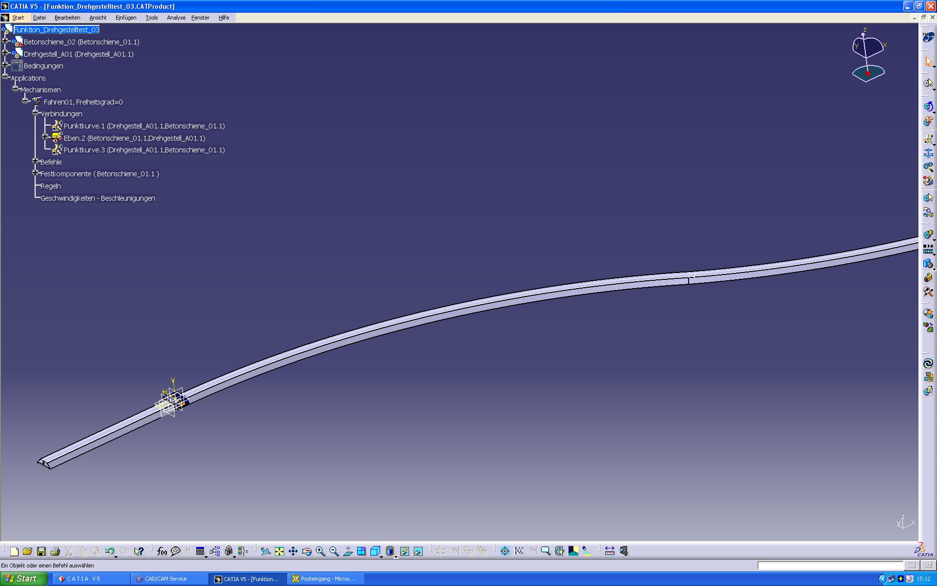

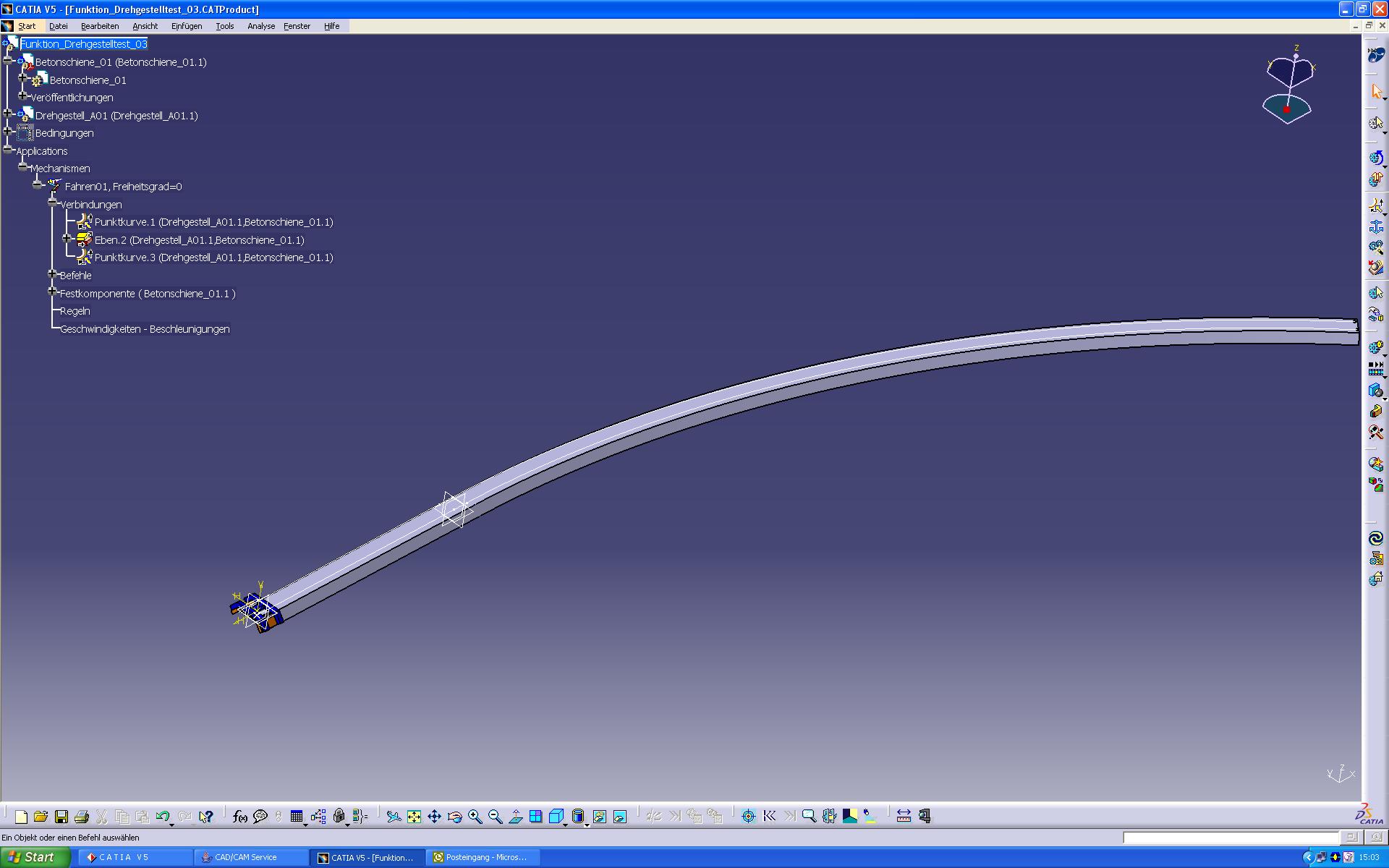

Hallo Mitbenutzer,
leider ist bei meinen Projekt noch ein Problem aufgetaucht. Anbei sind zwei Bilder die das Problem verdeutlichen sollen. Bei Schiene 1 besteht die Festkomponeten aus einer geraden Schiene und einem Stück krumme Schiene (erzeugt aus einem Profil und einer Zentralkurve die den Schienenverlauf enthält, alles über Verbindung verknüpft). Hier funktioniert die Bewegungssimulation. Füge ich jedoch am Ende der Krümmung eine Gegenkrümmung hinzu (nach gleichen Schema wie bei Schiene 1), fährt das Drehgestell nur bis zum Ende des geraden Schienenstücks. Dann ist Schluss ohne Fehlermeldung (dargestellt in Schiene02). So richtig kan ich mir das nicht erklären, das Problem scheint jedoch im konstruktiven Aufbau der Schiene zu liegen. Kann mir hierbei jemand helfen.
MFG Andi

Ist der gesamte Schienenverlauf in einer Skizze/Kurve?
Wenn nicht die beiden Skizzen/Kurven im GSD (Flächendesign) miteinander verbinden, und den Linien/Punktverbindungen die neue Referenz zuweisen.

Hallo Bernd,
ich habs schon probiert in einer Skizze (Funktioniert nicht), als auch in 2 Skizzen und über GSD verbunden. Am Endpunkt des geraden Stückes ist Schluss. Die Punkt-Kurvenverbindung muss man scheinbar sowieso immer neu machen, wenn man was an der Schiene verändert.

Wie hast du denn die zweite Kurve für die Führung des Schlittens erstellt?
Teste mal, ob es funktioniert, wenn du dich mit zwei Punkt/Linienverbindungen nur auf eine Linie beziehst (zweiter Punkt im Schlitten erstellen),
erstellt am: 17. Nov. 2008 21:41    Editieren oder löschen Sie diesen Beitrag!  <-- editieren / zitieren -->   Antwort mit Zitat in Fett Antwort mit kursivem Zitat
Du hast am Ende der Geraden eine Änderung in der Krümmung.
Verbinde mal beide Kurvenstücke mit einer Connect Curve und glätte die Kurve, sodaß du keine Punkte mehr auf der resultierenden Kurve siehst.

nach dem ich heut schon den ganzen Tag probiere, hab ich folgendes festgestellt: Mit dem Sketcher die Zentralkurve zu zeichnen geht gar nicht. Also hab die Zentralkurve aus einer Raumlinie und 2 Raumkurven erstellt und dann über GSD-Verbindung (Alles) miteinander verbunden. Mechanismus kann simuliert werden, geht jedoch auch nicht (läuft nicht los). Komisch ist nur sobald ich statt der Gegenkurve eine Linie anhänge (System Linie-Kurve-Linie) geht die Simulation ohne Probleme.
Kann es sein das Catia solche Probleme nicht lösen kann??? Komisch ist auch das es vom logischen her das Problem nicht gibt, da die 2 Punkt-Kurveverbindungen über 2 Kurz (20mm) hintereinander verlaufenden Punkten des Drehgestells auf ein und derselben Zentralkurve laufen. Übrigens Cerog deinen Vorschlag hab ich auch probiert, leider kein Erfolg.
Habt Ihr sonst noch einen Gedanken, wär schon schön wenn es endlich laufen würde.
