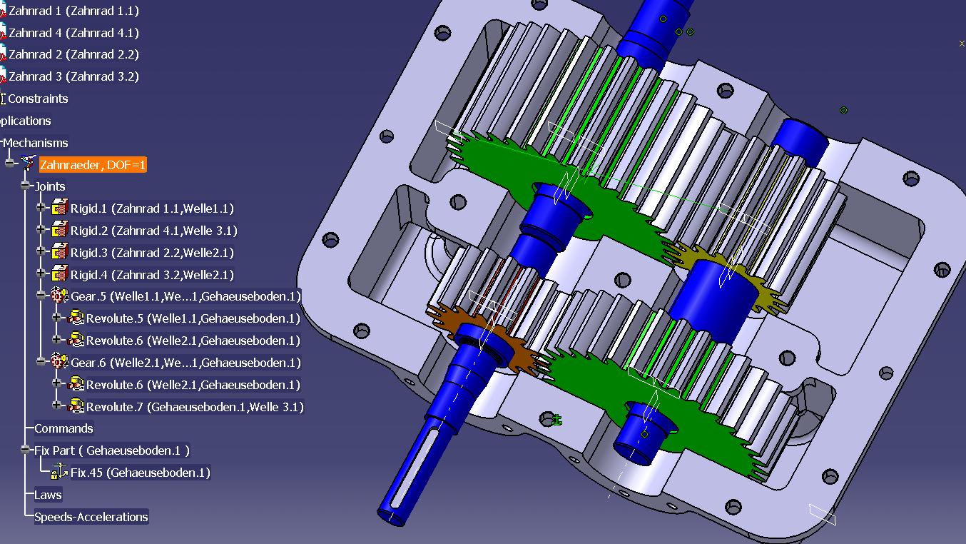

Hi!
Wenn ich MEchanismus erzeugt habe und es simulieren will, zeigt CATIA mir bei der Analyse, dass noch ein Freiheitsgrad da ist und deshalb eine Simulation noch nicht möglich ist.
Wie finde ich heraus, was noch lsoe ist?

Hallo Tweety79,
Du musst einen Befehl (Command) hinzufügen, damit der Mechanismus angetrieben wird. Jeder Befehl nimmt einen Freiheitsgrad. Der Befehl ist einweder eine abhängige (veränderliche) Länge oder ein abhämngiger Winkel. In Deinem Fall brauchst Du einen veränderlichen Winkel(Angle driven). Dafür eine Verbindung öffnen und das Feld "veränderlicher Winkel" (Angle driven) aktiv machen.

Es funktioniert.
Danke.
