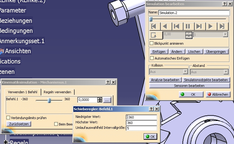

nach einigem tüfteln habe ich mir ein System zusammengebaut was auch funktionierte. Als ich am nächsten Tag alles wieder geladen hatte um Veränderungen vorzunehmen habe ich mir zuerst die bereits angelegte Sequenz vom Vortag ansehen wollen. Nur ist diese nicht mehr schön langsam in kleinen Schritten abgelaufen sondern rasend schnell. Ich hab dann gemerkt dass er die Interpolationsschritte im Fenster "Simulation bearbeiten" wieder auf 1 gesetzt hatte. Zuvor hatte ich 0.01 eingestellt. Leider behält er jetzt den Wert 1 bei, sprich ich kann zwar 0.01 anwählen er führt es aber weiterhin so aus als wäre 1 eingestellt.
Woran liegt das oder was habe ich übersehen?

den Interpolationsschritt im Fenster Simulation bearbeiten muss man jedes Mal wieder einstellen. Der ist aber nicht dazu gedacht, die Geschwindigkeit einer zu schnell aufgezeichneten Simulation zu reduzieren, sondern bei Kollisionsuntersuchungen die Genauigkeit zu erhöhen. Du solltest beim Aufzeichnen darauf achten, dass Du genügend Schritte aufzeichnest.

wie verlangsame ich dann eine Simulation? Angenommen ich habe eine Spritzgußform die fährt anfangs schneller zu bis zu einem bestimmten Punkt und dann langsam. Da hab ich bisher den Startpunkt (Werkzeug ganz offen), Übergangspunkt schnell/langsam und Endpunkt (Werkzeug geschlossen).
Wo sollte ich da noch Punkte einfügen? Oder gibts für solche Fälle andere Möglichkeiten der Definition?

es gibt da verschiedene Möglichkeiten, es kommt darauf an, wie Du die Teile bewegst. Wenn Du mit Befehlen arbeitest, kannst Du den Intervall für jeden Klick verändern und damit die Geschwindigkeit regeln. Du kannst aber auch mit Regeln arbeiten, zum Beispiel mit grafischen Gesetzen, da kannst du es mit einer Kurve bestimmen. Jedenfalls sollte die aufgezeichnete Simulation genügend Bilder haben, um mit Faktor 1 vernünftig abzulaufen.
