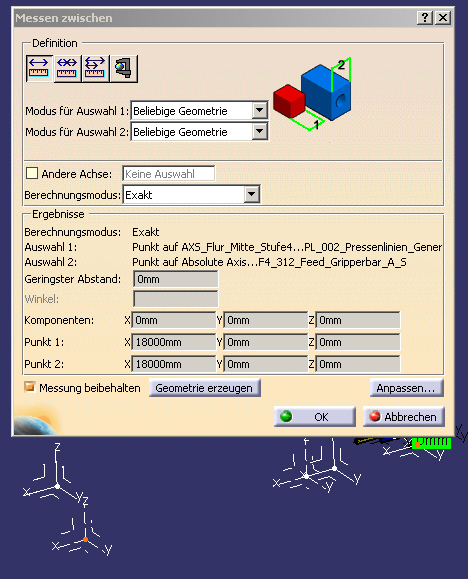

..nun ist mir noch eine Kleinigkeit aufgefallen. Anbei ein Screenshot von einer Messung zwischen zwei Koordinatensystemen, die in CATIA definitiv nicht deckungsgleich sind, allerdings die Messung einen Abstand zwischen Beiden von 0 ausgibt...
Kann sowas überhaupt sein? Wurmloch-Phänomen, oder was ist hier passiert?
