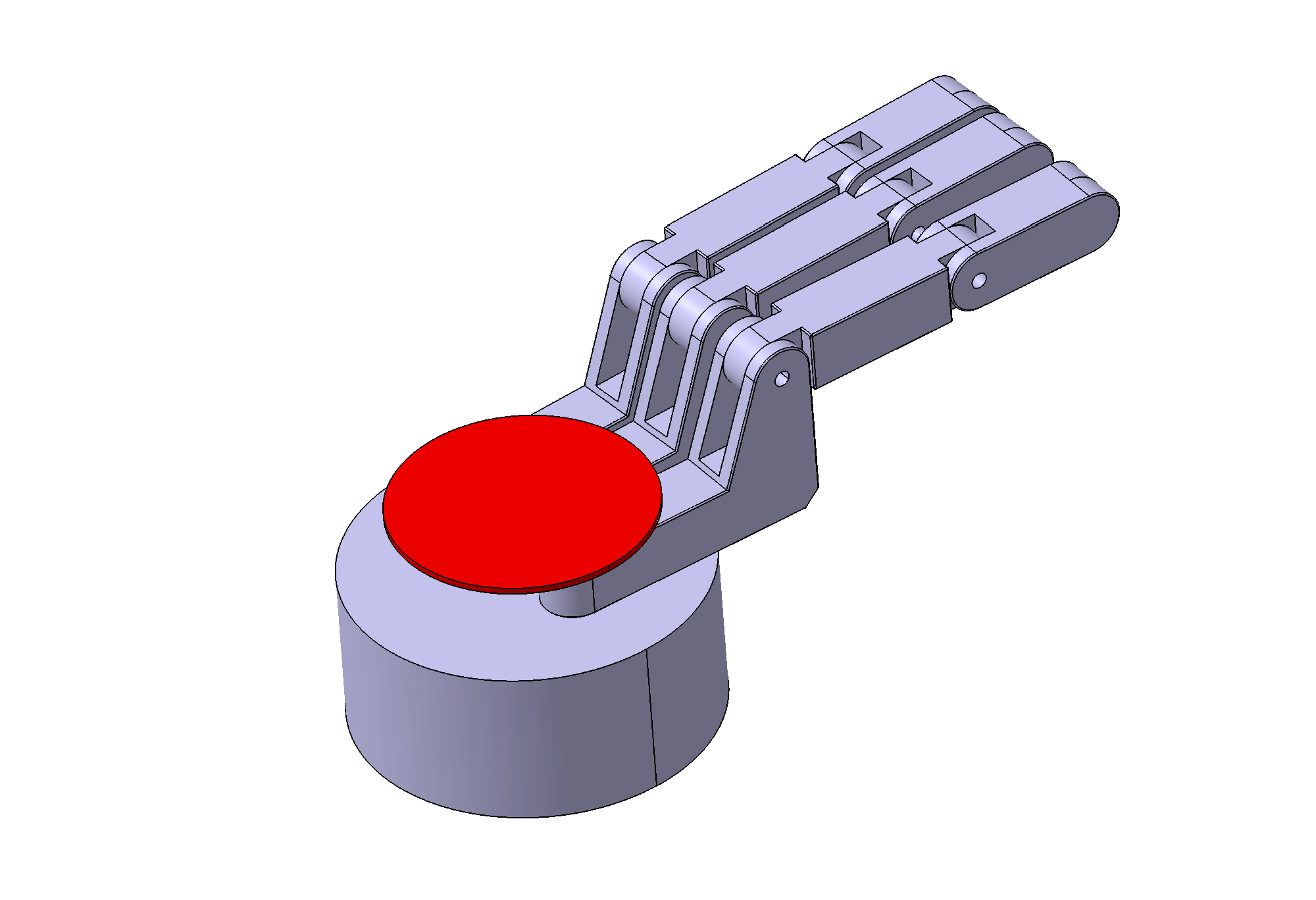

Hallo, hab da mal ne Frage zu einer kleinen Spielerei. Und zwar hab ich einen Handgreifer grob nachmodellier, und möchte diesen nun Bewegen. Hab zwar erfahrung mit der Kinematik, aber bei den Regeln hört es auf. Nun will ich zunächst einmal die Finger rotieren lassen (siehe Bilder) der mittlere Finger ist starr, die zwei äußeren können rotieren. Die zwei äußeren Finger können sich ja dann nur in einem gewissen Bereich bewegen. Kann ich das nur mit der Regel KINTime/s*deg lösen? Oder kann ich dem Finger auch sagen " Kerle du darfst dich nur von Punkt A, 120° zu Punkt B drehen". Oder mach ich so etwas mit Hilfslinien? Wenn ja, wie?
Bin Dankbar für alle Antworten

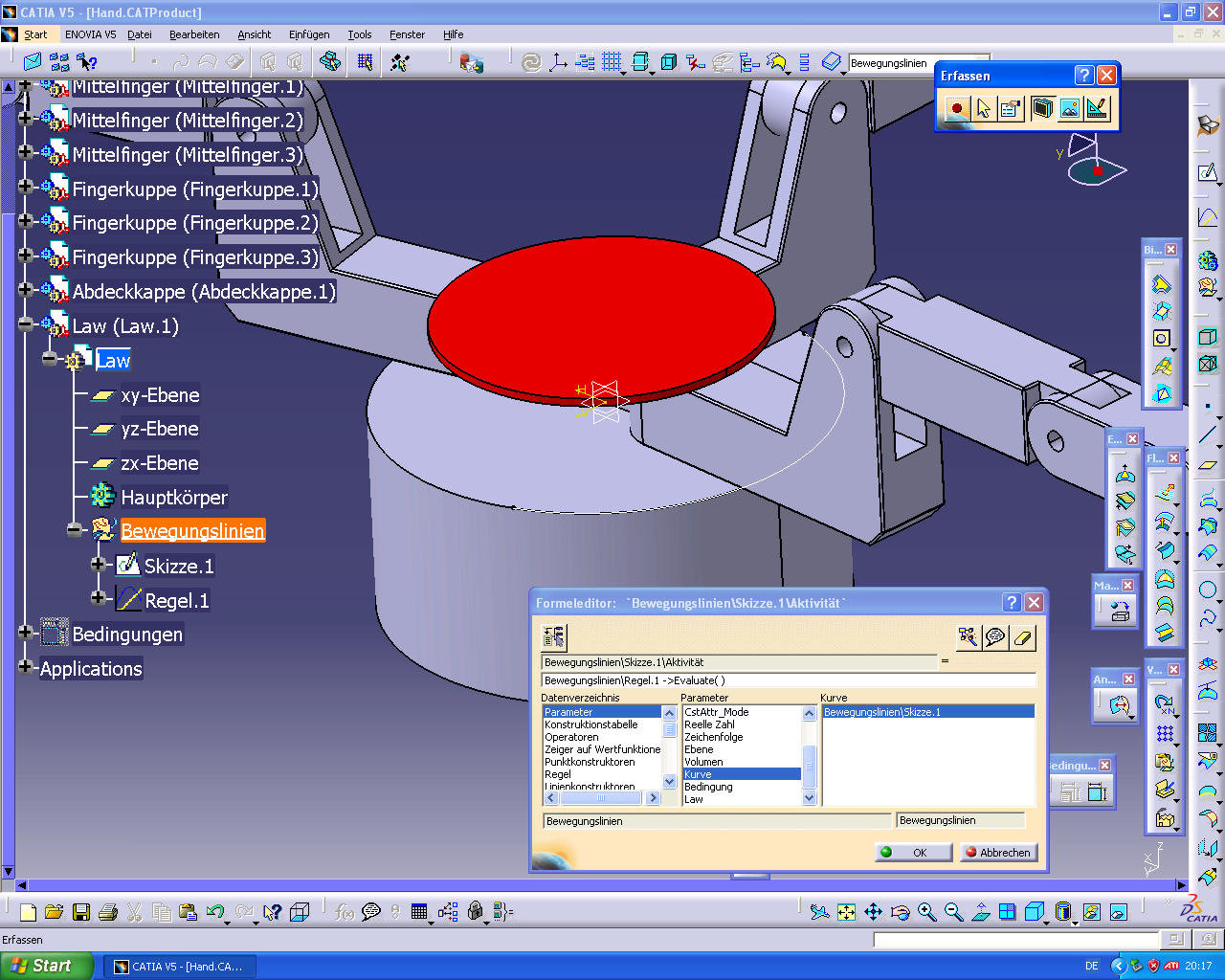

erstellt am: 17. Jul. 2008 21:03    Editieren oder löschen Sie diesen Beitrag!  <-- editieren / zitieren -->   Antwort mit Zitat in Fett Antwort mit kursivem Zitat    Unities abgeben: 1 Unity (wenig hilfreich, aber dennoch)2 Unities3 Unities4 Unities5 Unities6 Unities7 Unities8 Unities9 Unities10 Unities
Ja, an dem hab ich mich ja orientiert. Und da heist es ja bei der letzten Formeleditoreingabe "PARAMETER- TIME und die KINTime raussuchen", bei mir erscheint bei Parameter keine Time und deshalb auch kein KINTime. Ich scheitere gerade nur an dem Formeleditor. Ein schönes PDF Tutorium zu diesem Thema wär mal ne feine sach. Ich würde auch ne Packung Spätzlen springen lassen. lg s

Hallo Schwobaseggele,
die kinematische Zeit findst Du schnell, wenn Du im Formeleditor bist. Dann musst Du im Baum auf den Mechanismaus klicken.

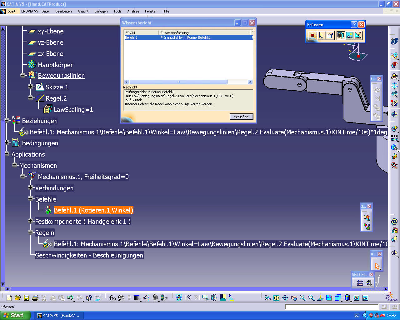

Hallöchen,
Wie schon gesagt bekomm ich immer diese Fehlermeldung. Aber leider komm ich selber nicht drauf was falsch ist. Kann mir da vielleicht jemand weiterhelfen? Danke!
erstellt am: 18. Jul. 2008 16:13    Editieren oder löschen Sie diesen Beitrag!  <-- editieren / zitieren -->   Antwort mit Zitat in Fett Antwort mit kursivem Zitat
Vergleich doch mal die Regel aus der Fehlermeldung mit deiner.

erstellt am: 18. Jul. 2008 22:16    Editieren oder löschen Sie diesen Beitrag!  <-- editieren / zitieren -->   Antwort mit Zitat in Fett Antwort mit kursivem Zitat    Unities abgeben: 1 Unity (wenig hilfreich, aber dennoch)2 Unities3 Unities4 Unities5 Unities6 Unities7 Unities8 Unities9 Unities10 Unities
Ha haaa, habs endlich hinbekommen.

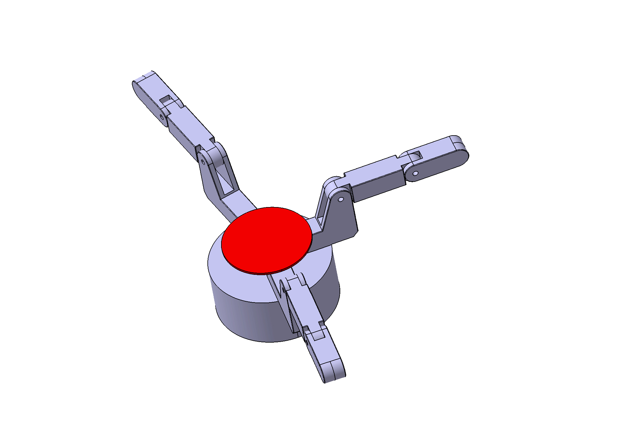

Handgreifer.zip
Soooo, hallöchen
Ich hab meinen Greifer jetzt endlich fertig, na die Grobversion. Für alle interessierten hab ich mal eine ZIP Datei hochgeladen. Und es wär echt nett wenn die ganzen Profis sich das auch mal anschauen könnten. Ich glaub nämlich das da noch ne menge Fehler drin sind. Es wär schön wenn ich von euch eine Kritik oder Anregungen bekommen könnte. Vielen Dank schon mal im voraus.

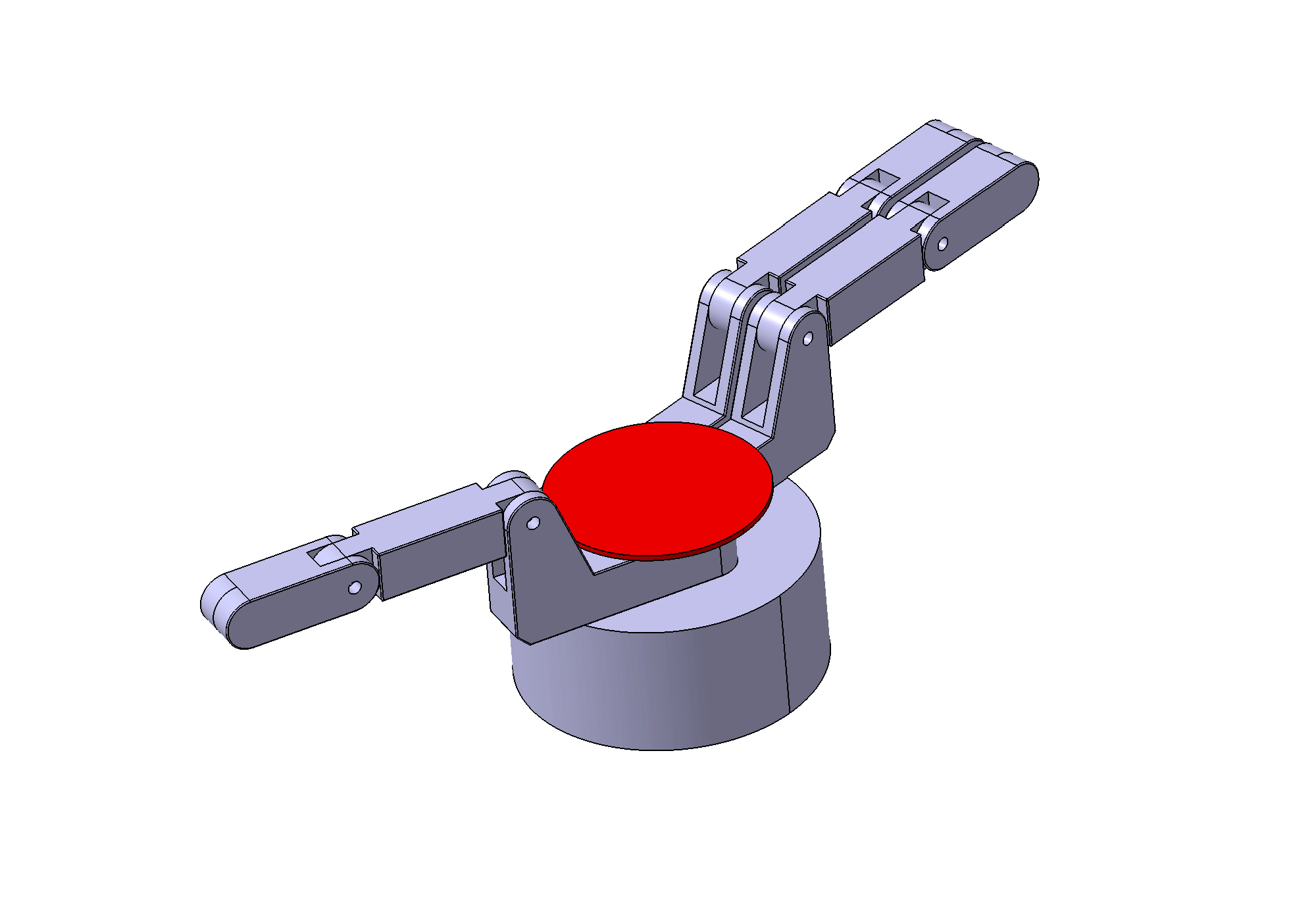

Du hast es etwas umständlich gemacht: für jedes Gelenk einen extra Mechanismus und dann mit Hilfe einer Sequenz alle Mechanismen gleichzeitig ablaufen lassen. Geht schon, ist aber von hinten durch die Brust geschossen...
Normalerweise hat man alle Gelenke in einem Mechanismus. Wenn Du hier die Regeln einsetzt, laufen die Bewegungen von alleine gleichzeitig ab. Die Sequenz kann man sich sparen.
das eine schließt das andere micht aus, Du kannst die Gelenke ja immernoch einzeln bewegen...
Die neu entstandene Rule ist dem Mechanismus zugeordnet, die andere nicht.
