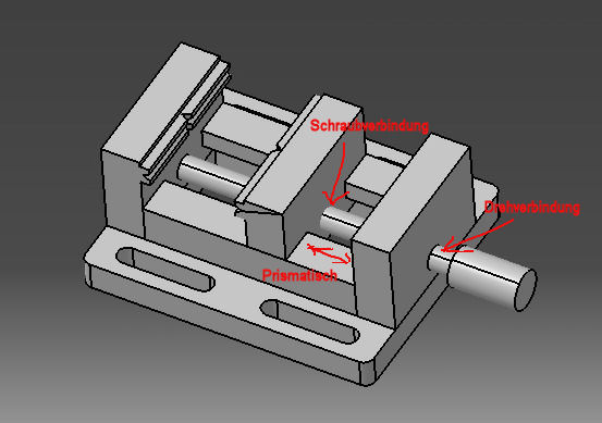

ich habe hier einen kleinen Schraubstock konstruiert. Auf dem angehängten Bild ist zu sehen welche Verbindungen ich verwendet habe. Die untere Platte ist das fixierte Teil und bei der Drehverbindung habe ich den Antrieb "abhängiger Winkel" verwendet.
Das Problem was ich jetzt habe: Ich wollte selbst mal den Gesamtfreiheitsgrad dieses Mechanismus ausrechnen, der ja ohne Antrieb 1 sein muss.
Mit Hilfe der Grüblerschen Gleichung http://de.wikipedia.org/wiki/Laufgrad komme ich aber nicht auf 1, wenn ich die Freiheitsgrade der Verbindungen verwende:
Drehverbindung F=1, Schraubverbindung F=2, Prism. Verbindung F=1
Könnte mir bitte jemand mal zeigen wie die aufgestellte Gleichung mit den eingesetzten Variablen am Ende aussehen müsste um auf 1 zu kommen?

setz hinten einen refolut.
