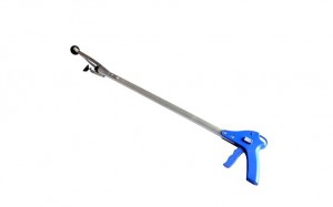

ich wieder...ich soll eine Abfallzange modellieren(so ähnlich wie die im Anhang, kann auch gerne anders aussehen, wichtig nur das sich das Ding nachher animieren lässt), hab aber absolut kein Plan wie ich an die Sache rangehen soll.    Hat vll. jemand Tipps oder schon ne Version mit der ich arbeiten könnte? Danke

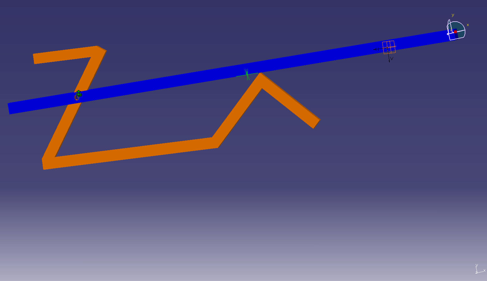

So, da keiner eine Idee hatte, habe ich mich gekümmert.
Anbei einer erste Version. Es geht jetzt um das Animieren. Wenn ich den kleinen "Hebel" ganz rechts am orangenen Teil nach oben drücke/ziehe, soll oberhalb des blauen Teils - also ganz links der orangene Hebel - nach unten gehen.
Wie kann ich das anstellen? Mit welcher Verbindung geht das am besten?

Versuch es mal mit einer Drehverbindung.
PS: Schon mal die Online-Doku angeschaut. Da sind auch einige Beispiele und Übungen drin.
