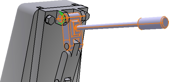

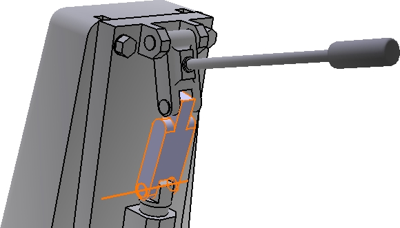

wir haben die Aufgabe eine Presse zu konstruieren und diese dann mit Kinematics zu simulieren. Allerdings bekomme ich letzteres nicht hin. Hab alle gelenkigen Teile mit Hilfe von rotierenden Verbindungen verknüpft, was soweit auch geht. Ich bekomms aber nicht hin, diesen Pressbolzen sich längs seiner Achse bewegen zu lassen. Bekomme immer Fehlermeldungen von Catia, dass der Mechanismus dann nicht mehr simulierbar ist. Habs mit einer zylindrischen Verbindung versucht, was für mich am einleuchtensten war. Wäre nett wenn ihr mir dabei helfen könntet, Datei ist angehängt (Product1.CATProduct)
PS: Ich weiss, dass das ganze nicht sehr professionell gemacht ist, weshalb ich mich freuen würde, wenn ihr mich evtl noch auf die gröbsten Fehler in der Gesamtkonstruktion aufmerksam machen könntet.

Hallo Jebus,
ich habs mal schnell aufgemacht, aber noch nicht simuliert. Du machst einen Denkfehler:
Das Modell ist eine geschlossene kinematische Kette. Das bedeutet, dass alle Bewegungen voneinander abhängig sind. Wenn Du den Hebel betätigst, sind alle anderen Bewegungen erzwungen. Du hast zwar jetzt den Freiheitsgrad 0, hast den aber mit zuvielen Befehlen erreicht. Nur auf der ersten Rotation darf ein Befehl kommen. Alle anderen Befehle müssen gelöscht werden. Die Freiheitsgrade müssen mit geeigneten Gelenken weggenommen werden. Mit dem zylindrischen Befehl liegst Du schon ganz richtig.
Wenn Du das Release 17 hast, kann ich es Dir korrigieren und zurückschicken, falls Du es mit diesen Hinweisen nicht hinkriegst.

ich habs jetzt ausprobiert:
Du brauchst 3 Drehgelenke und ein zylindrisches Gelenk. Auf die erste Rotation einen Befehl. Für den Anfang würde ich erstmal die Bolzen weglassen (ins Hide stellen)und die Gelenke zwischen den jeweiligen Bohrungen erstellen. Wenn der Mechanismus simulierfähig ist, kannst Du die Bolzen mit je einer Rotation (mit Befehl, weil diese Drehung sich nicht ergibt) verbinden, oder, weil die Rotationen der Bolzen vielleicht nicht so wichtig ist, einfach mit einer starren Verbindung zu einem Glied verknüpfen.
Prinzipiell ist nur der erste Rotationsbefehl ausschlaggebend, die Bewegung der Bolzen ist unerheblich. Aber wenn Du sie mit Drehgelenken einbindest brauchst Du jeweils einen Befehl, um den Freiheitsgrad 0 zu erreichen. (Bißchen kompliziert erklärt, aber eigentlich ganz einfach)
Mörchen

Habs jetzt nach deiner Anleitung versucht, bekomms aber nicht hin.
Also ich habe im obersten Gelenk eine Drehverbindung gemacht. Mit "Befehl" meinst du dann in dem Fall, dass ich "Abhängiger Winkel" markiere richtig? Das habe ich dann auch gemacht. Bei den andern beiden Gelenken habe ich das gleiche gemacht, nur dass ich dort den Haken bei "Abhängiger Winkel" nicht gesetzt habe. Ich denke so hast du das gemeint. Wenn ich dann aber eine zylindrische Verbindung mit der Bohrung und dem Pressbolzen erzeugen will, sagt er mir, dass der Mechanismus überbestimmt sei (egal ob ich Befehle angebe oder nicht).
Was mache ich falsch?

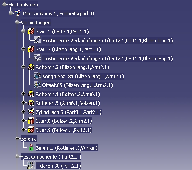

Hab leider R17 nicht. Kannst du mir vlt. einen Screenshot mit dem ausgeklappten Baum für die Verbindungen in dem Mechanismus hochladen?

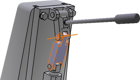

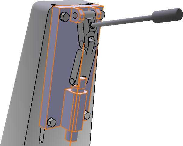

Hallo Jebus,
hier kommen ein paar Screenshots.

Habs genau so gemacht wie du meintest, Fehler ist immernoch derselbe, "Mechanismus überbestimmt" wenn ich die zylindrische Verbindung erstellen will. Hab mal meine bisherige Simulation hochgeladen. Wenn man jetzt versucht die letzte Verbindung zu erstellen kommt der Fehler oder ist das nur bei mir so?

die Lösung ist ganz banal: es passt nicht in den Maßen.
Faange mal "unten" mit der zylindrischen Verbindung an. Am besten baust Du es im Assembly vorher zusammen (von unten), dann wirst Du sehen, dass Du beim oberen Rotationsgelenk kein Offset 0mm mehr hinkriegst, sondern -0,17mm. Danach entferne alle Assembly-Bedingungen, die Du erzeugt hast, verschieb die Teile aber nicht. Bei der ersten Rotation klickst Du dann im Definitionsfenster auf "Offset" anstatt auf "Null-Offset". Dann übernimmt CATIA den aktuellen Abstand.
Wenn Du ganz faul bist, kannst Du den Befehl "Umwandlung von Baugruppenbedingungen" (unter/neben Anker in der Symbolleiste) ausprobieren, wenn Du die Asembly-Bedingungen hast. Dan wird CATIA allerdings auch die Schrauben beweglich reinmachen. Außerdem lernt man damit nix...
