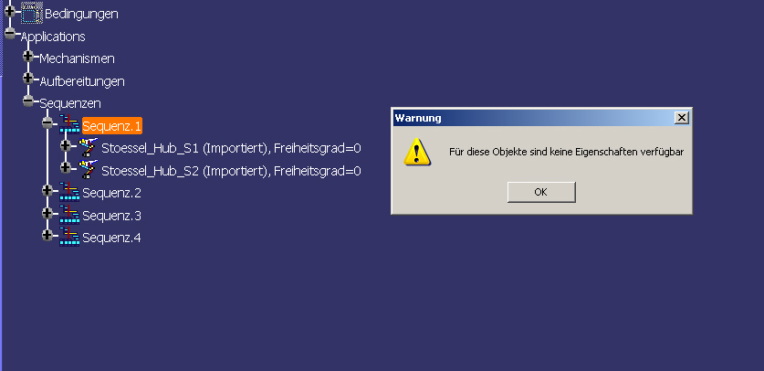

Hallo Mörchen,
irgendwie scheint das bei mir aber doch etwas anderst auszusehn   ...
Anbei noch ein Bild, klicke dabei aber schon auf die unter dem Knoten Sequenz befindlichen Einzelsequenzen... funktioniert bei mir so definitiv nicht
...als kleine Ergänzung... ich habe folgende Lizenzen abgerufen:
AS1
ASD
ESI
GD1
GDR
GSD
ID1
IG1
KE1
KT1
PD1
PDG
RT1
KIN
...könnte es hieran liegen?
