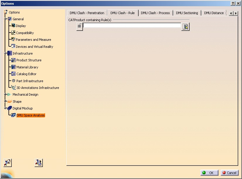

kann mir jemand erklären, was ich auf diesem Reiter in den Optionen einstellen kann (vgl. Bild), bzw. was denn eine clash rule ist?

Eine Clashrule ist eine Überschneidungsregel für Kollisionsuntersuchungen. das ist leider alles was ich weiß. Es wäre schön, wenn sich mal einer, der mehr weiß, erbarmt, und die Syntax an einem kleinen Beispiel erklärt.

Eine "Clashrule ist eine Überschneidungsregel für Kollisionsuntersuchungen"
Ein "ClashRule" bietet die Möglichkeit  unterschiedliche Berechnungs-Werte zu Definieren
und in einem durchlauf zu Berechnen.
Heißt z.B. das wir in eine Berechnung cca. 500 Teile zu Berechnen haben,
einige Bauteile werden auf zu bestimmten Teilen auf Clash untersucht zu anderen Teilen auf Distance. Andere Bauteile werden auf Distance 5mm, oder 10 mm untersucht und so weiter

...was ist dafür denn notwendig, wo kann ich diese Regeln definieren.
Sicherlich ist doch wieder so was wie KWE o.ä. erforderlich?!?

anbei die Übersicht was da alles brauchst
